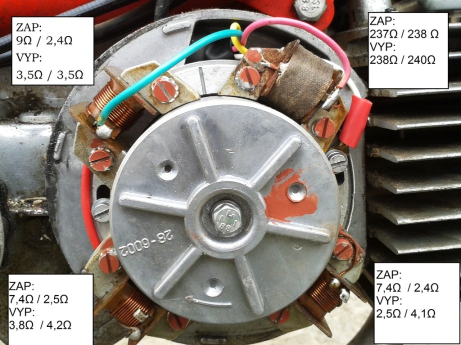

Takze na dalsi den: nastartovala vyborne, ale po chvili skapala,ani som ju nestihol vytiahnut von. S palivom problem neni, odpojil som palivovu hadicku a tiekol bez problemov. Navyse, sviecka byva vlhka. Problem je so svieckou ze po case prestane hadzat iskru,tak ze by to bolo nieco s elektronikou? Cital som na fore podobnu temu, doporucovali zmerat odpor na jednotlivych cievkach. Zmeral som, ale nakolko neviem co znamena G,1,15 apod nakreslil som to do obrazka. Druhy pol som prilozil k bloku motora. Odpor na ind. cievke pri zapojenej sviecke: 10Ω / 5,5Ω , a pri vyputej sviecke 4,9Ω / 3,6Ω (cislo za lomitkom je po zmene polarity).

Příspěvekod Pat » pát dub 12, 2013 20:30:42
slo ti to nastartovat i po tom co chcipla nebo ne? jakou reakci to ma kdyz pridas plyn?
spis vypada na problem v karbecu nez v elektrice kdyz nastartovat jde, chvili jede a pak zdechne. kdyby byl problem v elektrice nepujde ani nastartovat...
PS: jeste si precti muj predchozi prispevek a zkus odpovedet, protoze pokud zacne chcipat jen pri zahrati tak mas asi spatny krouzky nebo pist, roztahne se material a zacne drhnout, motor nema silu to protocit. da se to poznat i tak ze kdyz to bude zahraty a chcipne ti to tak by melo jit tezce rozslapavat, tak se na to mrkni
vypada ze ten kdo ti delal tu go, to pekne po****

Příspěvekod kolos » pát dub 12, 2013 20:38:52
Pat: Ona i elektrika je mocná čarodějka a třeba impulzní cívečka dokáže takovou závadu vykouzlit jako nic.

Příspěvekod Pat » pát dub 12, 2013 20:51:07
Elektrika je sice mocna, ale je pravidelna kdyz uz... treba vynechava pri vysokych otackach nebo vetsinou nejede vubec nebo je slaba jiskra
ale nedela to ze v pohode nastartujes, nejakou dobu to vrci a jak se to zahreje tak to chcipne, to spis vidim na karbec a valec, ale tak uvidime co to bude no :)
