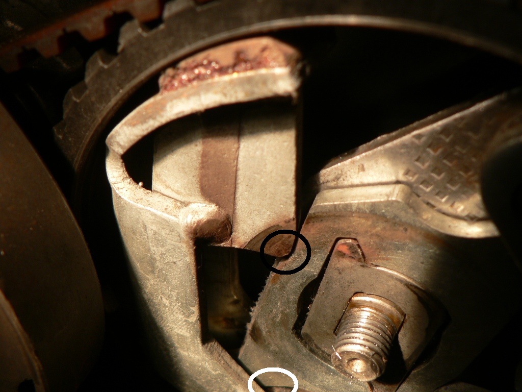

Příspěvekod kolos » pon dub 01, 2013 22:18:22
Ani list papíru? Tak to začni rovnou výměnou těch čelistí, nebo jejich repasováním. Při opotřebovaném obložení a omačkaných kontakních plochách na unašeči a čelistech, muže dojít k tomu, že unašeč netlačí na čelist jen tam kde má (na obrázku v černém kolečku), ale opře se i, nebo jen o čep čelisti (místo v bílém kolečku) a přítlak čelisti na buben je pak malý, nebo žádný.

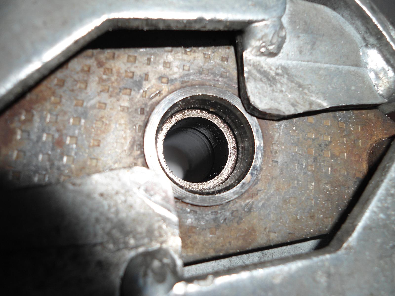

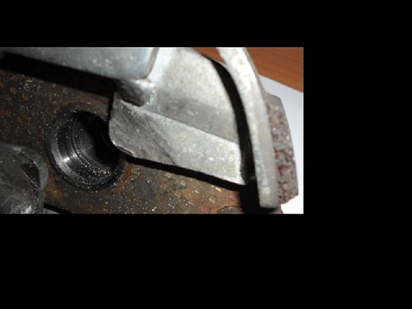

Příspěvekod misakGS » úte dub 02, 2013 9:42:30
Tak jsem vyfotil čelisti s držákem, zdá se to omačkané dost, oproti té fotce výš...

Příspěvekod ridchey » úte dub 02, 2013 9:45:53
no,dobre to zvaz a prohledni, jestli mas ty celisti uz vymackane od regulacniho plechu a ten taky sam o sobe opotrebeny,pak jen prelepeni oblozeni asi stacit nebude...a jinak asi lepsi jsou ty tezke celisti,aspon pro mne tezkotonaznika :-)
