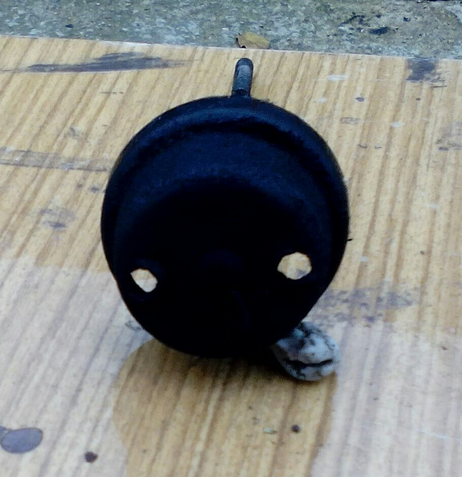

Příspěvekod Varaderoman » čtv říj 29, 2015 13:34:32
Zajímavýho na tom neni asi nic. Prostě utržená přepážka z výfuku. Foceno tabletem takže kvalita taky nic moc..... :mrgreen:

Příspěvekod wenca084 » čtv říj 29, 2015 13:48:36
Tak ted už je to jasnější , takže přepážku zpět zajistit , dát vložku a kocovku stáhnout matkou. Dík za foto...

Příspěvekod Varaderoman » pát říj 30, 2015 9:21:05
Dneska to mám v plánu. Když už bude dole tak ho i vyčistím.
