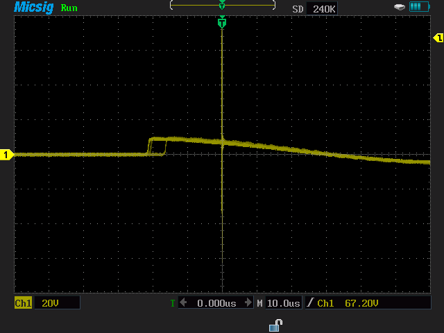

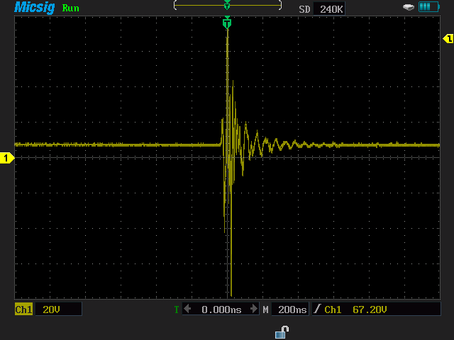

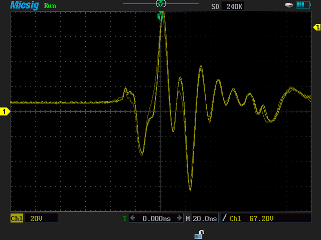

Příspěvekod mhi » stř dub 06, 2016 15:16:11
Detail signalu z impulsni civky, casova zakladna se postupne zvetsuje ... mereno kostra proti impulsni civce.
Tady predpokladam, ze impuls je mnohem vyssi nez 60V, pouze to osciloskop neumi zmerit (navic je ve vektorovem modu). Zapojen je tyristor s malym gate proudem ...
Tady mi je trosku zahadou jak vznikne ten signal okolo impulsu. Jednak bych cekal ze vlastni impuls bude MNOHEM delsi, a nebude okolo nej nic dalsiho asymetricky proti nulovemu potencialu. Nebo to je tak, ze ten impuls zacina trigger-20us a tu podivnost tam dela tyristor? Teoreticky by to mohla delat kapacita gate, to by mohlo odpovidat i tomu posunu do +. Nemam s tyristory moc zkusenosti, nikdy jsem je nepouzival, takze charakteristiky nemam v oku.

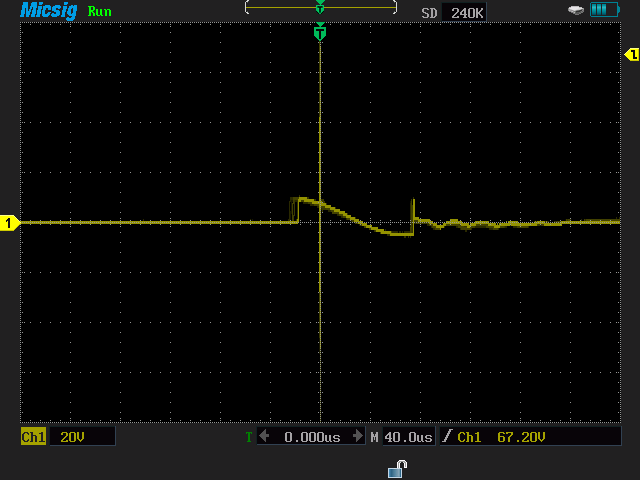

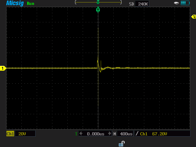

Příspěvekod mhi » stř dub 06, 2016 15:17:33
A pokracovani. Napetova osa je vsude v meritku.

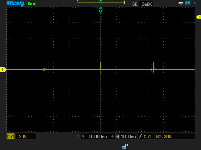

Příspěvekod mhi » stř dub 06, 2016 15:21:20
A jeste zoom do volnobeznych otacek (se syticem, po startu) mereni odpovida cca 1700 rpm (35ms mezi impulsy). Nejak mi ta rychlost nesedi ...

Příspěvekod stotun » stř dub 06, 2016 21:38:42
proč ti ty volnoběžný otáčky nesedí?
Mara
stotun
Příspěvky: 136
Bydliště: Snovídky
Re: Motor po nejake dobe ztraci vykon
Příspěvekod mhi » stř dub 06, 2016 21:49:06
stotun píše:proč ti ty volnoběžný otáčky nesedí?
Prijde mi to prilis mnoho, na to ze Babetta byla rada, ze si utocila vlastni kliku :-). Bylo to takove drc - drc - drc - drc, behem mereni mi to dokonce chciplo (blbe nastaveny volnobeh-uz jsem to opravil).
Zase ale ze by to bylo 8* tolik se mi taky nezda (ze by se indukovalo napeti ze vsech 8mi magnetu na rotoru), precijen 200 rpm to je min nez maji velke dieselove motory v tahacich.
mhi
Příspěvky: 548
Příspěvekod stotun » čtv dub 07, 2016 13:24:41
motor z babetty není motor z traktoru aby měl na volnoběh 600 otáček :D mě to přijde celkem vpohodě a aji Ďurkovič piše, že volnobězný otáčky jsou 1500-1900 ot/min a že cca při 2500 ot/min začne zabírat rozběhová spojka, takže ono to tak jaksi souhlasí, že 1700 je OK
