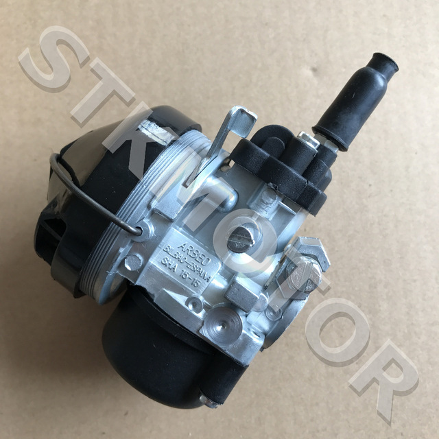

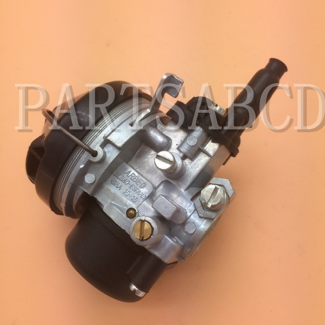

Ahoj nezkoušel někdo tento karburátor viz. obrázek? Jeden má ještě štelovací šroub u plovákovky,že by bohatost směsi? Jinak jsou stejné,ted' který vzít? Mám zhotovené sací koleno o vnitřním průměru 15mm,jinak bych koupil SHA 16.Díky

pavelt74: neni to licencni kopie Dellorta? Na amazonu/ebayi koupit jde, ale je dost drahy (20 E) Ty cinane z eBaye/Ali/apod. jsou podle me taky predelavky "zapadnich" karburatoru, nekdy anonymne, nekdy priznane, za par USD.

Ahoj, je to nějaká kopie Dellorta a je to na Aliexpressu,vyjde na 600kč i s poštou.Chtěl bych ho vyzkoušet,nyní mám SHA 14/12 a u něj bych musel nechat protočit dufizor,ale vzhledem k ceně jiného karburátoru by to nemělo smysl.Byl bych rád,kdyby se mi ještě trochu zvedl výkon,výfuk koleno už mám větší,sací koleno také,zvětšení kanálů a každý krok něco přidal.Toto už by byla poslední úprava a dál bych neblbnul.

Tak jsem se dočetl,že šroub je na nastavení směsi ( Air fuel ratio is Adjustable). Otázkou je,zda vzít s nastavením směsi a pak s tím pořád třeba bez významu mrdlat a nebo bez šroubu. Nepodařilo se mi konkrétně tento typ najít levněji.Rozebraný jsem ho měl,ale nenafotil.
