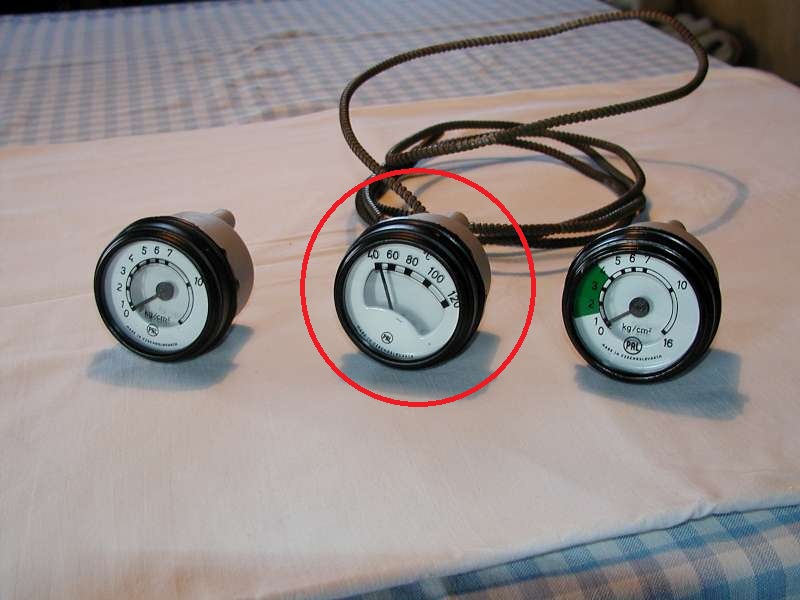

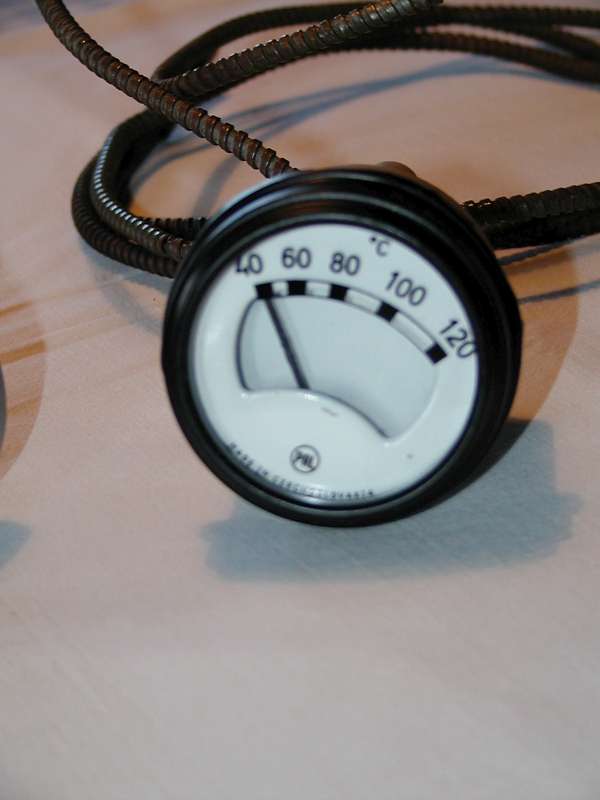

ja som rozmýšlal nad týmto klasickým teplomerom do traktora:
teplomer
teplomer

Příspěvekod milda » čtv led 07, 2010 15:39:54
Jde nejspíš o kapilární teploměr, pokud se ti líbí, fungovat určitě bude. Jen vidím problém v umístění, pokud je to opravdu kapilára (na 95 procent myslím že jo), nemá ráda pohyb. Je to kovová trubička (většinou měděná), naplněná plynem. Když dáš budík na řídítka (kterými se pořád kroutí), mohla by časem prasknout. Když ne na řídítka, tak kde :?:
