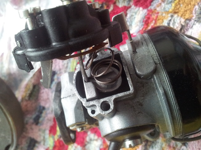

Shadow takže jak tam má být ta ploška do které jak jsem pochopil se do ní dává lanko ?
san3596
Příspěvky: 317
Bydliště: Přerov
Re: Karburátor Dell Orto
Příspěvekod shadow2410 » pon kvě 25, 2015 15:45:47
tak přiložené foto
př
Příspěvekod san3596 » pon kvě 25, 2015 20:31:43
Hele a to šoupátko patří do té zdířky ? přesně na opačné straně od sání
san3596
Příspěvky: 317
Bydliště: Přerov
Příspěvekod shadow2410 » pon kvě 25, 2015 20:39:07
Jsou tam kolejničky do kterých to zajede, špatně to tam dát nemůžeš .Bohužel ho teď nemám v ruce myslím ten karburátor :D pokuď si nebudeš vědět rady napiš zítra a vyfotím ti to myslím opět ten karburátor :D

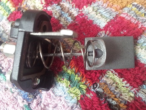

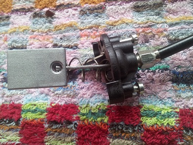

Příspěvekod shadow2410 » úte kvě 26, 2015 14:43:08
san3596 tady je ještě foto jak to šoupátko tam půjde

Příspěvekod san3596 » úte kvě 26, 2015 17:12:15
Tak paráda dobře jsem ho tam nasadil :D jupí, ale vyskytl se další problém podfukující hlava a zajmavě nestartující babeta :D

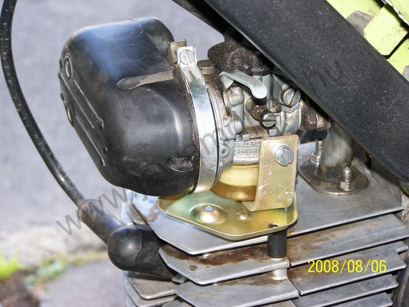

Příspěvekod pavelt74 » pát kvě 29, 2015 22:30:57
Ahoj,někde jsem našel tuto fotku instalace odkapové misky,z origo karburátoru.
