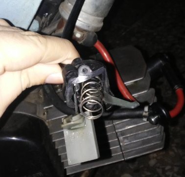

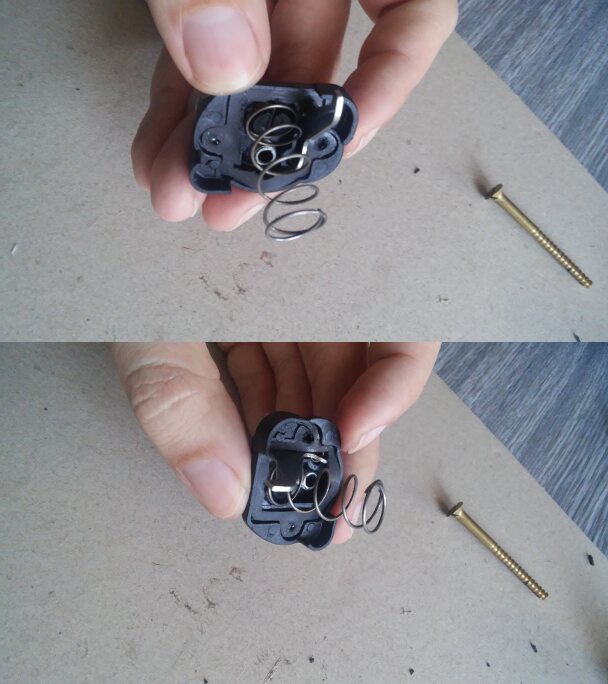

Já mám DellOrto SHA 14.12L od června 2013 a víceméně si nemám na co stěžovat. Velkou výhodu karburátor má v tom že je to jeden kovový odlitek s nalisovanou emulzní trubkou a plastama dokola, takže se na něm ani nemá moc co pokazit. Jednou už jsem měnil těsnění v plovákové komoře, protože se prostě vyžvýkalo (je tam na to taková drážka, dodám že těsní perfektně) a jednou se mnou karburátor vypekl tím že špatně nasával a vysrážel se mi benzín uvnitř těla karburátoru a zaplavil se až po plastový nátrubek. Problém byl v tom že se roztrhalo těsnění pod horním krytem, nasávalo více vzduchu a jinde tam než měl. Výměna papírového těsnění pod krytem karburátoru celý problém vyřešila. A to je asi také největší slabina celého karburátoru. Všiml sem si i na různých fotkách že kolem toho krytu má spousta lidí vyschlou olejovou špínu. Je to tím že špatně těsní. No dodám že to papírové těsnění se mi zase roztrhalo no a bohužel samostatně mimo sadu se (aspoň u nás) nedá sehnat, takže jsem byl přinucen přistoupit k domácí výrobě. Vzal jsem přířez pryže t=1mm, modelářský nožík a pokusil jsem se dle starého papírového těsnění nové vyřezat:
Vypadá to strašně, ale funguje to. Už jsem to byl zkusit a pryžové těsnění těsní. Jenže mám strach:
  • že se buď rozpustí
  • a pokud ne to tak se roztrhá ještě dřív než to papírové. Ten papír je aspoň tvrdý a drží tvar, tohle tam blomcá kolem té klapky sytiče, až to budu vydělávat tak to o to zavadí a roztrhne ho. Pasuje se to tam hůř než ten papír. Šroubky musí ven, musí se to důkladně zapchať do té drážky, nasadit, přitlačit a teprve pak se dá našroubovat.
Nějaké nápady jaký materiál použít nebo jak tu krytku líp zatěsnit?

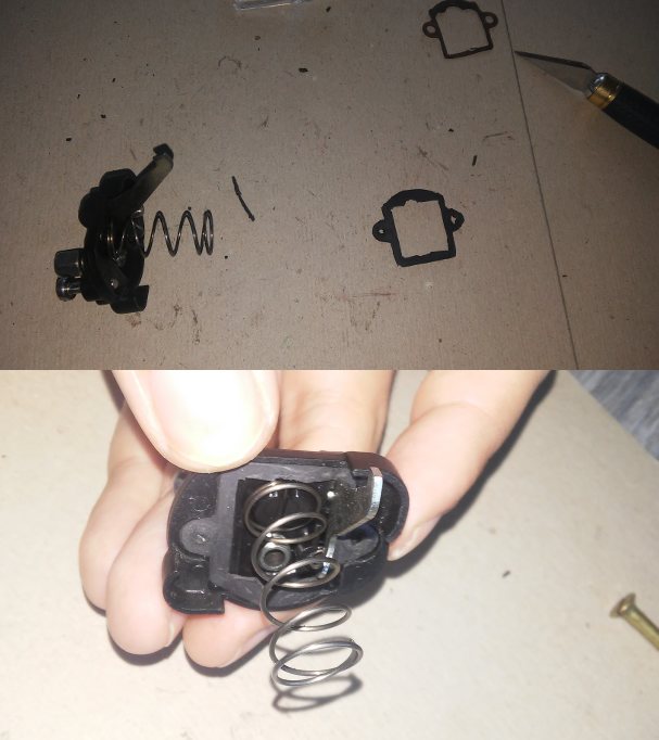

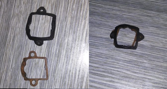

Azor píše:Pokud nemáš speciální olejivzdornou gumu, tak to tam radši ani necpi - rozpadne se to, vpodstatě se to skoro až rozpustí a zasere to celý karbec. Pokud nevíš jaká ta guma je, udělej jednoduchý pokus - dej kousek té gumy do skleničky s benzínem a pokud po pár dnech bude stále stejná je to OK, ale pokud začne být taková slizká, tak se na tyhle účely rozhodně nehodí.
Je to dělaný z 1mm EPDM pryže - přířez. Mám pocit že jsem koupil buď ve spojovacím materiálu nebo někde v mototechně. Měl jsem nějaké problémy s výkonem, tak jsem včera karburátor rozdělal a těsnění zkontroloval.
Benzín a oleje EPDM rozpouštějí. Těsnění tak okamžitě vyskočilo z drážky, bylo horší jak promočený papír (absolutně neelastické) a nasáklo a expandovalo o nějakou tu čtvrtinku původní velikosti a už prostě nešlo nacpat zpátky. Byl jsem nucený vrátit roztrhaný papír. Na druhou stranu pod tou hlavou karburátoru naprosto čisté a lesklé bez trošky olejové mastnoty. Takže těsnění samo o sobě těsní na jedničku. Předpokládám že se neroztopilo úplně protože když je zamáčklé tak je exponovaná jen malá plocha (ty boky) a nakonec u hlavy karburátoru až tak moc benzínu není. Přemýšlel jsem že bych z nějakého tenkého hliníku vyřezal ten tvar, udělal si další těsnění a jednoduše ho na ten hliník nalepil aby to drželo tvar. Pak by s tím nebyl problém, ale ono to nakonec jde přilepit cokoliv elastického i přímo na tu horní hranu (je rovná) karburátoru, zarovnat to šmirglem a pak už jednoduše nasazovat a sundávat tu hlavu bez toho abych furt musel trhat nějaké těsnění nebo se s ním srát.
Z jakého materiálu by to šlo vyrobit, nejlépe aby byl k sehnání v přířezu řekněme 300x300 za pár kaček? Těsnění na benzín se přece z něčeho vyrábět musejí, ne? Ostatně spodní díly na karburátoru jsou z nějaké pryže a benzín je nerozpouští.

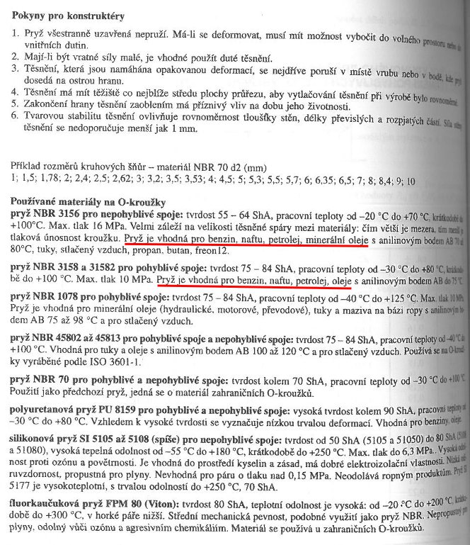

Příspěvekod Grunt » pát pro 15, 2017 18:31:07
No tmel rozhodně ne. Ten se dává tam kde je vysoká teplota a nepředpokládá se že by to těsnění přežilo. Ale to není u karburátoru problém. To už radši i ten papír.
Karburátor se perfektně demontuje (oproti Jikovu) akorát tu hlavu nemá vymyšlenou. Nejradši bych opravdu nějaký druh pryže nebo gumy.
Edit: Ok odpovím si sám pro případ že by to někoho zajímalo. NBR pryž alias nitril-butadienový kaučuk. Jsou z něho udělané O-kroužky a gufera v motoru a krom teflonu co tak čtu je to jedná umělá hmota odolná palivům a olejům. Dodává se úplně od stejné firmy jako mám EPDM v přířezech požadované tloušťky a za pár kaček. Postup je jinak naprosto stejný jen s tím že až to dostanu do ruk tak to přilepím něčím na tu rovnou plochu u hlavy karburátoru. Akorát teda opravdu nechápu na co prodávají EPDM v lokální mototechně.
