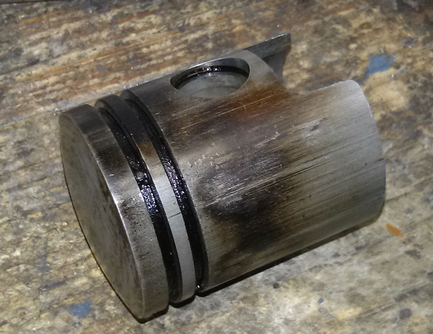

Příspěvekod stotun » ned čer 28, 2015 15:30:54
konečně sem to rozkuchal a je to tak:
první pístní kroužek má vůli v činné ploše 1,45 mm :shock: , druhý sem neměřil, válec má originalní výbrus a je to třídění "B" (píst je taky B), píst je od karbonu z jedné strany po celé délce.
ojnice se kýve do stran o cca 1,5 mm, dopředu a dozadu ve směru jízdy vůbec a bylo tam originálních 25 jehel, na válcu neni cítit prstem schodek.....
tak teda plánuju koupit celou pístní sadu od motomaxu na 39mm + eště horní ojniční ložisko, je něco na co si dat pozor? třeba s tím tříděním pístů a válců?

Příspěvekod ridchey » ned čer 28, 2015 16:21:51
dnes uz tridene pisty bezne nesezenes,ale kdyby se ti to podarilo sehnat original,tak by se dal nasadit stejny vybrus trideni C,
a jehlicky se daji taky sehnat. ja na ne nedam dopustit.

Příspěvekod stotun » ned čer 28, 2015 16:43:17
aha, to sem nevěděl o těch pístech a je po shlédnutí zkušeným okem, potřeba tento píst měnit?

Příspěvekod ronin10 » ned čer 28, 2015 19:11:50
pokud píst líce ve válci respektive pokud má kolem sebe vzdušnou mezeru tak ano ,kroužky už netěsnily tak dobře tak se směs dostávala za kroužky a proto je celý černý na celém boku,ono tak z fotky nejde moc určit zdali je píst uplně špatný ,ideální je změřit píst a válec šuplerou tj příklad: válec vnitřkem:39mm píst po obvodu 38,4mm nebude již splňovat svůj ůčel maximálně ůčelu nových kroužků,ale když píst těsní 39x39 s nějakou tolerancí,tak je to zas o něčem jiném čili těsní jak kroužky tak píst a to je nejlepší stav. píst prostě bez kroužků nesmí klochtat ve válci. jde ted o to pro co se člověk rozhodne, nejlepší volba je výbrus s novým pístem a kroužky,další volba je překontrolovat válec jestli není šišatý pokud není tak je možnost dát starý píst a osadit jej novými kroužky,píst odkarbonuj nejprve,a zajíždět poctivě bez extempóre alespon 100km lehkou jízdou s dobrým mazáním. pokud ale má válec už pořádné rýhy a píst také tak jedině výbrus nebo výměna za nový,lepší je výbrus originál nultý má tuším 39mm po každém výbrusu se kdy se zvětšuje píst tak to hodí i nějakej výkon navíc.
Stejně při kroužcích které mají vůli jak píšeš 1,45mm bylo asi dosti obtížné seřídit babetu k dokonalosti,viď,ten samí problém budu za nedlouho řešit u sve babety,taktéž když ji seřídím aby se netočilo zadní kolo na volnoběh tak potom je uplně líná na rozjezd či do kopce,proto musím mít volnoběh neseštelovaný a to pak ikdyž jsou kroužky v háji tak to alespon trochu jede,ale delal jsem babetu podle stylu 2. kdy jsem osadil pouze starý píst kterej měl už docela vůli ve válci novými kroužky a po zajetí jsem babetu nepoznal - tj. start na poprvý bez prokluzu tj už žádný běhaní s babetou :D z rovinky do kopce téměř nepoznala rozdílu na rychlosti,a spotřeba nádherná,a hlavně už šla výborně seřídit a poslouchala svého pána,nu chtěl bych ji vidět kdyby dostala nový výbrus s novým pístem a kroužky to by bylo ještě o dalších 100% o něčem jiném,tak tedy záleží na tobě pro co se rozhodneš a co naměříš.

Příspěvekod ridchey » pon čer 29, 2015 6:02:19
no,ja to zestrucnim, podle te fotky vidim,ze ma pist na bocich slusne ryhovani a dokonce je ta cast mezi krouzky na jedne strane obrousena provozem a na druhe strane je cerna jak viks.
to muze znamenat,ze uz mas ve valci vybrousenou ovalitu,kterou zadny novy pist a krouzek nezatesni.
takze to dej na vybrus a potom pomalu zajizdej. jinak se s tim nikdy nedomluvis.

Re: Ihličky
Příspěvekod Azor » pon čer 29, 2015 10:02:17
Ridchey má určitě pravdu, ta ovalita už tam bude opravdu citelná (je to fyzika, zabránit tomu nejde). A protože nové kroužky se té ovalitě nedokážou přizpůsobit, půjde to s motorem dále z kopce. Takže taky doporučuji výbrus a přirozeně se ptát, odkud jsou komponenty které k tomu dodávají a podle toho pak zvolit komu to k výbrusu svěřit. 8)

Příspěvekod ridchey » pon čer 29, 2015 11:29:34
a ještě jednu věc bych urcite udelal, a sice nove ložiska na klice. protože vzhledem ke karbonu,ktery prosel přes pist a usadil se v klikove skrini, tak hrozi riziko vysypani ložisek.
a to kdyby se stalo chvili po vybrusutak by mne asi trefilo... :-)

Příspěvekod stotun » pon čer 29, 2015 12:34:22
ložiska 6203 na klice jsou měněný před 1500km a klikovou skříň sem utřel, půlil sem to totiž kvůli výměně karterů.
ale o výbrusu sem teda moc neuvažoval, protože válec je jak zrcadlo a ani schodky ani rýhy nemá vyježděný, tak sem myslel (vím co znamená myslet :D ) že udělám výbrus tak za dalších 3000-4000km, vždyť se říká že by měl motor vydržet normálně 20 000 km

Příspěvekod ridchey » pon čer 29, 2015 12:48:11
no,to mel,ale v tohle pripade,kdyz ti to dela takovou lumparnu, je to nutnost
