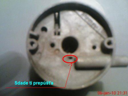

Když jsme u toho kapání, kudy myslíte že jikov kape? Řekl bych že z černého plastu který kryje sání, a asi až po zastavení, né během jízdy, to ty kapky vcucne. Možná by to šlo nějak utěsnit alkaprénem, ten kryt se nesundává moc často.

Jo nadtim jsem taky přemejšlel odkad to může téct těsnění v plovákovce tam mam nový, je to možný že to teče z toho plastu, protože když ho sundavam tak to z toho vždycky vyteče, ale zase když to utěsníš tak aby tam toho nebylo moc?

No to je pravda. Bude to mít tendenci k vytvoření hladiny, čistého oleje, protože benzín se odpaří, a kdyby pak ten olej šplýchnul do sání, může to být nepříjemné.

butan: Jikov prepúšťa stadeto:
A sú tri možnosti prečo to prepúšťa: zle nastavená hladina ( pobaviť sa z plavákom) prasknutý plavák, dostáva sa do neho benzín (vymeniť, prípadne vysušiť a zacinovať) zlý prepúšťací ventil, prípadne dáka špinka v ňom( vymeniť, alebo prečistiť)

Strec, ty příčiny které jsi popsal by způsobily vytékání benzínu při zastaveném motoru, a otevřeném kohoutu. Ale to odkapávání, kvůli kterému asi konstruktéři ZVL dali pod karburátor odkapovou misku je dle mně způsobeno chlemtáním benzínové mlhy do sání, na konci každého sacího cyklu kdy píst jde nahoru, ale sací kanál je ještě otevřený. Část té mlhy si sedne na plastový kryt sání, a odtud může odkápnout ven protože kryt nemá pořádné těsnění. Jestli to kape i za jízdy nevím, to se těžko zjišťuje když přez karburátor fičí vítr, ale po zastavení to asi ukápne spolehlivě. Řekl bych že takto to kape každému, i když je to jen pár kapek na jízdu, takže spotřebu to neovlivní.

Mě to teda taky kape jenom když je nakoplej motor, když je vyplej tak stojí třeba 14 dní a nic neukápne, plovák sem koupil novej a nastavil jsem ho snad dobře :D a ten jehlový ventil vypadal ok

Mám v zásobě dílů jeden starý karburátor, který ho tam má už z výroby. A odkapávací mistička mi naopak na karburátorech chybí, takže by ten odkalovací šroub šel povolit i na motoru, zahnutým šroubovákem. Občas tu někdo touží znát výšku hladiny, ten by si jí skrz odkalovák snadno zkontroloval.
Ve dně plovákové nídobky je výstupek, kroužek. je trošku vlevo, vzadu ve směru jízdy. Do jeho středu můžete vyvrtat díru, vyříznout závit a našroubovat šroub s nasazeným těsněním pod hlavou.
