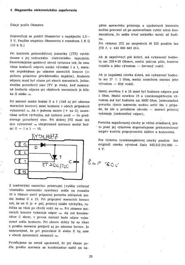

kopr píše:Naměřil jsem mezi tyristorovými svorkami 1 a I 783 a podle údajů co jsem našel měl být odpor 60-400.
Tak to je nereprodukovatelné, každý měřák ti ukáže něco jiného, někdy pokud nezapneš vysloveně měření PN přechodů tak ukáže nekonečno. Mimichodem kolik jsi naměřil na novém tyristoru?
Když už jsme u té elektriky,
zkontroluj kabely, zda neplandají, nejsou prodřené, nebo zlomené pod izolací.
Re: Nejede, houpe, dusí se....
Příspěvekod Starec » pát črc 09, 2010 16:53:55
Z tohto návodu síce nie je známa hodnota medzi 1 a I, ale jednoznačne musí byť rôzna pri zmene polarity. Ak by si nameral rovnaké hodnoty tak aj tam môže byť chyba. Blízko 0 prípadne nekonečno je tiež chyba.
Příspěvekod butan » pát črc 09, 2010 17:50:49
Takže se asi shodneme, že Koprem naměřená hodnota může být v pořádku.
Takže obě zapalování mohou být dobrá, ale i teoreticky i obě špatná.
Kopře napiš jak vypadají, nebo je vyfoť. Řada lidí tu chválí součástky z prvovýroby, ale zapalování s číslem v předchozím popisu je časovaná bomba podobně jako staré gufero.
Z pohledu houpání motoru by bylo třeba změřit svod kondenzátoru v zapalování při vyšším napětí, alespoň 100V, ale to nemusí být pro každého jednoduché.
PS já letos kupoval 3 "tyristory" a z toho jeden po 5-ti minutách odešel. Prorazila se v něm dioda.
A ještě jedno soplnění
Starec píše:Z tohto návodu síce nie je známa hodnota medzi 1 a I, ale jednoznačne musí byť rôzna pri zmene polarity.
Pro zapalování s integrovanou indukční cívkou toto tvrzení neplatí, u samotných tyristorů maďarské výroby bych si také nebyl jistý.

po nejakých 2 mesiacoch pasívneho sledovania fóra a prečítaní tohoto príspevku mi to už nedá a musím reagovať. Ale aby som začal od začiatku: nikdy predtým som sa s mopedmi nestretol až pred 2 mesiacmi si brat kúpil B210 (1987) vo veľmi zachovalom a pôvodnom stave - všetko super, až na to že nechcela ísť do otáčok a o výkone ani nehovorím. Vyskúšali sme úplne všetko (od čistenia výfuku, skrátenia kolena, čistenia motora, pretesnenia hlavy medeným plechom, novej sviečky, výmenu všetkých gufier, tesnení a dokonca nových piestnych krúžkov, vyčistenia karburátora, výmenu trysiek, ihlového ventilu - starý pretekal, krútenie skrutky bohatosti do všetkých polôh, nastavenie predstihu, novej kabeláže a konektorov, rôzne pomery benzínu a oleja - od 1:33 po 1:50, a absolútne nič z toho nepomohlo. Nakoniec som začal tušiť zradu v "zapaľovacej jednotke", pokiaľ takto honosne možno nazývať 4 súčiastky zaliate v plaste. Keďže elektronika je moje hobby, vybral som sa do predajne a kúpil tyristor 5A/600V (pre istotu) jednu 1A/1000V diodu a keďže som nevedel aký veľký kondenzátor je použitý v originále tak niekoľko elektrolytov na 400V. Celý nákup ma vyšiel do 2EUR. Doma som to zbastlil a ono to išlo na prvý pokus!!! S 33uF kondíkom boli problémy pri vyšších otáčkach, evidentne sa nestíhal dobíjať na dostatočné napätie a iskra vynechávala. Nasledoval 22uF - bolo to oveľa lepšie ale pri 50km/h došlo k úplnému výpadku zapaľovania, obnovilo sa až pri poklese rýchlosti na 30km/h. Posledným a finálnym riešením bol 10uF/400V kondenzátor a s ním ide babča nádherne. Maximálka cca 54km/h (prevod 13/51, merané digitálnym tachometrom), nádherne sa rozbieha, spojky radia presne ako majú, driape sa do kopca - jednoducho nepozná prekážku.
Aby som to zhrnul - kopa peňazí sa vyhodila na nepodstatné detaily, ktoré nijako nepomohli nájsť stratený výkon. Na druhej strane čas strávený opravami neľutujem, aspoň som sa dokonale oboznámil s agregátom poháňajúcim babetu. Preto zdôrazňujem že ak motor nemá dostatočný ťah (tzn. zapriem sa nohami a pridám plyn, bez brzdenia - ak ju dokážem udržať v rukách), je niečo zle. Pokiaľ som si istý že je všetko v motore poskladané a nastavené ako má byť a sviečka je celá zasratá od zle zhoreného paliva + strašná dymivosť (modrosivý dym, ktorý výrazne cítiť za benzínom), treba okamžite vymeniť (alebo si vyrobiť) tyristorové zapaľovanie. Nevylučujem však chybu v zapaľovacom póle - ten by som v prípade pretrvávajúcich problémov tiež vymenil.
