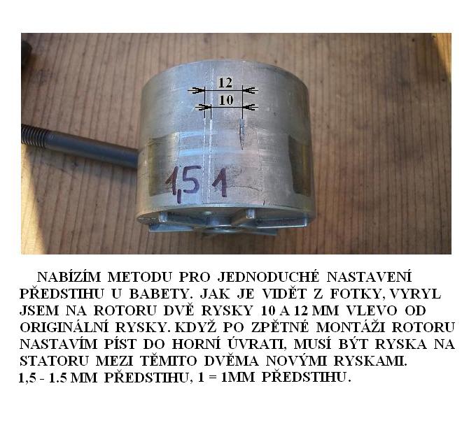

Předstih ne, protože nevím kde ho mam hledat.
Jasně, rysky na statoru a rotoru. Ale naveďte mě prosím blíže, stačí sundat krycí plast altíku ? Nějaky fotonávod ? V tématu o předstihu sem to přečetl celé ale nevím jak kde to najít :D

předzápal sem měřil podle obrázku. Rysku na rotoru sem protáhl až ke kraji, odměřil hodnoty a udělal druhou rysku na rotoru a protáhl ke rysce statoru a je to kolem 1.1 +- podle křivosti rysky

Gufera se berou atuomaticky když koupíš motorku- to je něco jako oleje a řemeny u auta z dovozu- kdyby si to sálo falešnej vuduch tak by to vůbec nejelo. Mě toto dělala netěsnost mezi kartery. Zkus znovu projet pečlivě karbec, pak ho dle našeho návodu seřídit, kup novou trisku a jehlu, gufera, těsnění na sání nalij nádrž, jezdi dle návodu- tzn, nepřetáčet, max těch 35-40 max a pak řekni spotřebu- teda kolik najedeš aniž by ti něco skapalo ven. Tady to nic kromě karbece a netesností na motoru nemůže dělat. Předstih jsi doufám dělal- je tu parádní návod od Fajn-Toma mám ho i na svém návodu jak generálkovat babettu- udělat si druhou risku, píst v horní úvrati atd :) jistě si to četl. Pak jestli se směs dobře pálí- svíčka cihlová. Pak budeme moudřejší :)
