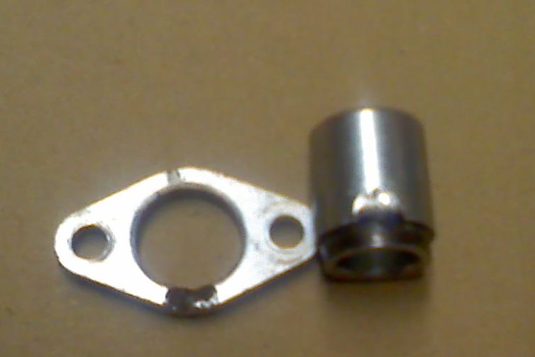

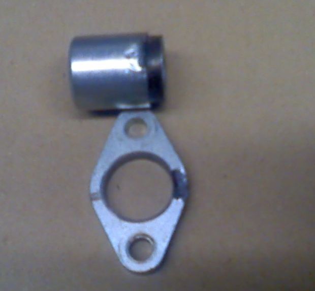

Jj ten kup, má jiné sání. Tak jsem si ho přizpůsobil já a hladina hluku klesla někde na úrověň Jikovu
