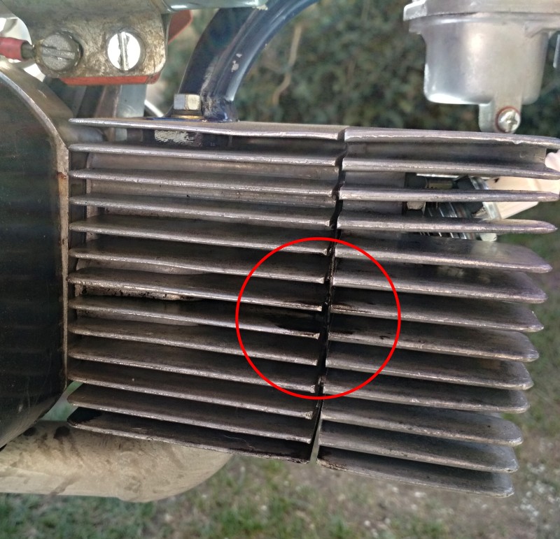

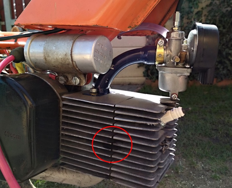

Druhá je ta, že mi prolíná směs mezi válcem a hlavou viz foto. Což jistě není dobře. Mám dvě hlavy. Jedna originál, druhá snížená. Bohužel děje se to u obou. Nevím jak zjistit problém. Myslel jsem, že to dělá netěsný dekompresor, ale ten je čistý. Nejraději bych se něj vykašlal a díru zaslepil. Jak to udělat pořádně?
To palivo je jen na jedné straně válce. Je to během chvilky. Co s tím? Podložku tam zatím nemám, protože bych asi už nedotěsnil ten dekompresor.
Určitě ten motor může být výkonnější, když tyhle dvě věci odstraním.
