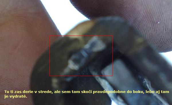

Fotky jsou na : http://david-daves.rajce.idnes.cz/Babetta_210_SPOJKA/# bohužel kvalita uchazející nebylo vhodné světlo a foceno telefonem... každopádně nové dělat už nebudu jsem totalně znechucenej, dnes kvůly té spojce sem si dal po 12 rozborku, takže si troufam říct že bych mohl dělat mechanika na výměnu spojek při závodech babet :roll: začínám z toho blbnout a hlavou se mi honí blazniví myšlenky ze to k tomu bubnu přivařim :mrgreen: :mrgreen: :lol:

Ja by som na tvojom mieste, toľko nešpekuloval. Čeľuste máš dokrivené, prípadne aj celí unášač. Vidieť ako ti všeliako zaberajú unášače. Tie mosadzné plochy majú byť zodraté v strede a nie tak ako máš ty, raz ti to zaberá z kraja inokedy skoro do stredu. Odporúčam unášač čeľustí dať do osi a radiacé čeľuste kúpiť nové. Vnútorný a vonkajší unášač je dobrý.

co je to prosím ,,zodraté'' jinak nic pokřiveného není, čelisti mají jen trošku vůly v čepu, ale nic hrozného vzhledem k tomu, že musejí jít volně.

Všechno je ROVNÉ! Měřeno hranou posuvky vůči světlu na PRŮSVIT!!! To, že to tam je otlačené více než by mělo není dáno rovinností nýbrž tím, jak je volná čelist na čepu... Vůle na samém konci čelisti je: 5mm a u druhe 9mm (možná už vím kde je problém) Neví někdo vůly čelisti?! :?:
