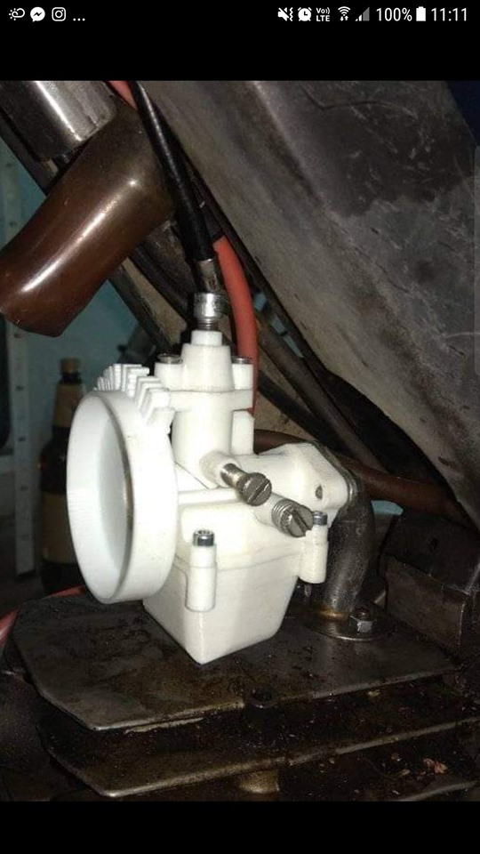

Příspěvekod tuningrob » sob kvě 11, 2019 14:59:08
:twisted:

To je 3D tisk nebo kýho výra ? Prosím trochu popis. :shock:

xichtokniha to moc nevysvetlila, take se pripojuji uctive s zadosti o popis. A jeste lepe o model .. ? Nemyslim, ze by mel takovy karburator sanci prezit provoz, ale je to zajimave ;-)

Profil autora tam máš, tak se informuj 8)

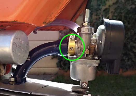

Čau lidi, stále bojuju s tím dotěsněním hrdla kolínka do karburátoru. U dell orta je takovej silonovej mezikus, který utěsní ty stahovací otvory po obvodu příruby. Tenhle karbec ten silon nemá a přisává mi pod přírubou vzduch. Nevíte jak to stopro utěsnit? Pokud možno rozebiratelně. Prosím rady od lidí co to mají vyzkoušeno. Díky.

Pokud mě zrak nešálí, tak máš kolínko na konci rozšířené a karbec uchycený zvenku (zasunutý do toho kolínka). Ono je to ale konstruované tak, že konec kolínka jde dovnitř, upevní to ta převlečná spona a na konci se to pak může dotěsnit klasickým gumovým O kroužkem. Pokud je kolínko "převlečné", ztrácí originální stahovací spona smysl (nemůže to nijak upevnit ani utěsnit) a tím podélným rozříznutím (které jinak umožňuje dobré přilnutí ke kolínku) to zákonitě musí přisávat falešný vzduch. Pokud jsem tedy koukal dobře a je to uchycené vně, tak pomůže jedině nějaký těsnicí tmel, kterým se to opatlá. Je mi ale záhadou, jak to v takovém případě na tom kolínku drží. Možná ale vidím blbě a vše je jinak ?
Příspěvekod jarmil » úte lis 05, 2019 10:32:26
Ahoj, ne koukáš špatně. To kolínko je vsazené dovnitř. Je tam stočený průměr akorát na ten vnitřek. Problém je, že je to kov na kov a to dotěsnění v čele "o" kroužkem jsem taky zkoušel a nefunguje. Ten kroužek je tvrdej a otřesy se to těsnění na čele povoluje, poněvadž to nic (žádná drážka) nedrží přimáčklé. Ten silonovej mezikus (u dell orta) se stáhne a i těsní. Tady je to nedořešený.

Tak to sorry, já používám na babetách dohromady 4 tyto karbecy a žádnou potíž s falešným vzduchem nemám. Ve 2 nemám nic a ve 2 O kroužek, pravda silikonový, který je měkčí a ten stahovací šroub mám zabezpečený proti povolení. Ale fakt ani ty nedotěsňované mi nedělají žádné problémy. Jediné řešení, které mě napadá je dát na kolínko před nasazením trochu toho pružného tmelu - já používám tohle http://www.soudal.cz/produkt/fix-all-flexi . Půjde to pak obtížněji demontovat, ale přisávat by to nemělo. Podle mých zkušeností tenhle tmel odolává i benzínu, ale použít můžeš samozřejmě i jiný, který by ti byl sympatičtější. Nemáš to někde naprasklé nebo nějak špatně odgrotované ? S touhle závadou jsem se fakt nesetkal a to to používám už 5 let a za ty peníze jsem s tím hodně spokojenej.

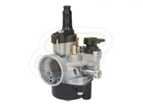

Ahoj,používá někdo tento karburátor PHVA 17,5mm? https://www.aliexpress.com/item/1005005 ... 17zAVkkHQT
Díky
