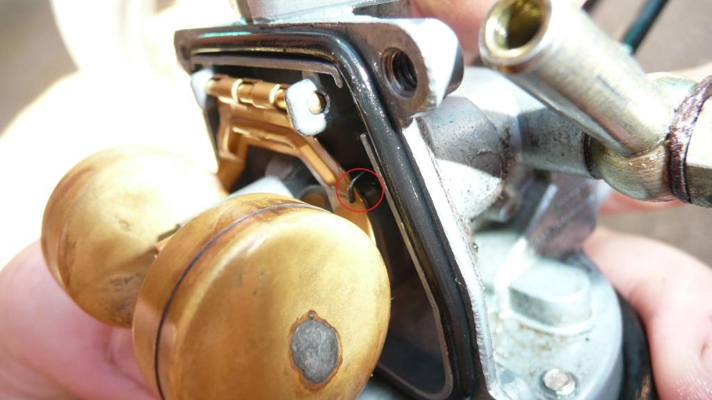

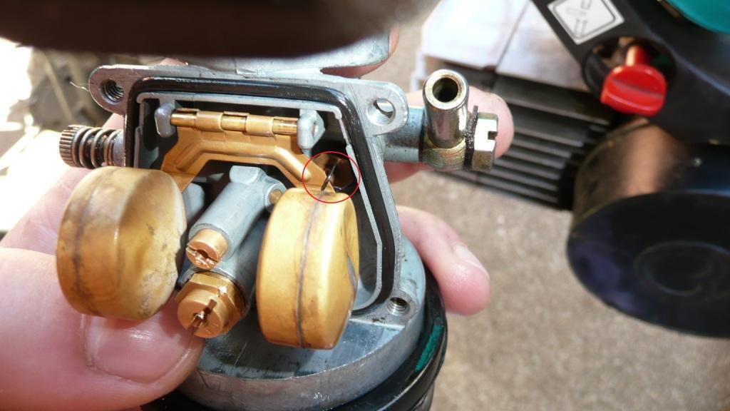

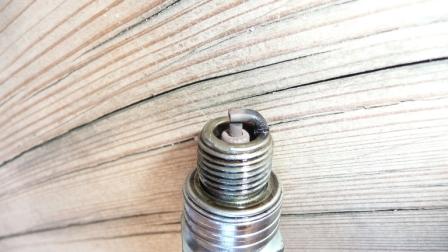

Zdravím. Mohl by mi někdo poradit? Co svíčka, je to takto správně? A co ten háček, má být zaháklý za plovák?

Sviečka ujde, snáď trošilinka priškrtiť vzduch, ale nemusí. Áno háčik ma byť prichytený o ramienko plaváka, pomáha ti zatvárať a otvárať ventil.

No ta svíčka sice vypadá na fotce že je moc světlá ale to jiskřiště je opravdu spíše cihlově hnědá, spíš mi tam vadí ten karbon v tom ohybu.

Sviečku nerieš. Na dvojtakt je excelentná. Netreba s ničím špekulovať. Ako to príslovie: Čím viac sa v ho..e rýpeš, tým viacej smrdí. Bohatosť nechaj tak ako je.
PS: Akú máš sviečku? To je BRISK N17C?
Re: Sestelovani karburatoru
Příspěvekod MarekG » ned črc 11, 2010 14:58:37
Myslím že tam mám N17C, nedávno sem s tím trochu čachroval.
