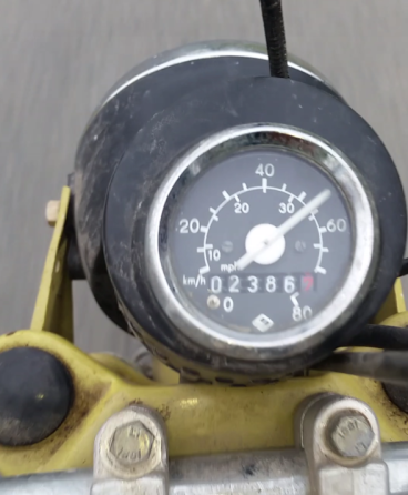

Příspěvekod Vildaa89 » úte čer 16, 2015 13:42:01
Tady moje aktuální maximálka po rovině. Vše origi kromě zkrácení kolena výfuku. Měřeno sice jen tachometrem na bábě ale zkusím to pak změřit radarem. o víkendu vyměním zadní rozetu. místo 51z dám 47z. A pokud to bude dobře řadit a pojede to aspoň trochu dobře do kopce tak tam šoupnu ještě 14z pastorek místo origi 13z. A uvidíme :D

Příspěvekod stotun » úte čer 16, 2015 14:50:15
To je celkem slušný na originální převod, ale ten tachometr si taky može říkat co chce,mě to tak nejelo. Sám mám převod 14/47 a maximálka je 51+- 2km/h podle větru a stavu silnice. A můj tacho přidává 3-4 km/h měřeno tachometrem na kolo
