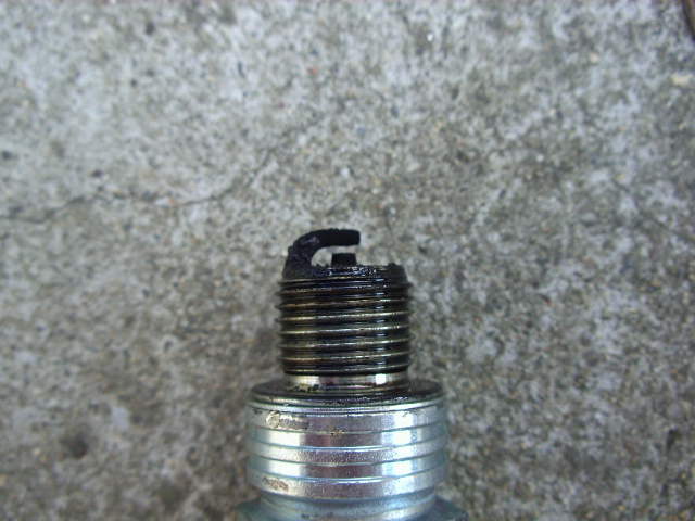

Pořídil jsem si babettu 210, která však 3 roky nejela. Začal jsem čistit a zprovozňovat, ale ať jsem udělal co jsem udělal tak nejede víc než 35, pak se začne dusit a huoupe. Když jí rozjedu z kopce tak udělá i 55, ale vlastní silou po rovině se nedostane přes 35. Když jí z kopce dostanu na 45 tak zabere zkrácený výfuk a rozjede se. Co jsem všechno udělal: vyčištěná nádrž, nový benzín, nový gumový kroužek v palivovém ventilu, vyčištěný karburátor (vypraný v benzínu, kompresor), vypálený výfuk, zkrácené koleno, nová svíčka N17C, nový kabel ke svíčce, nové pístní kroužky, gufera na klice, zapalovací pól, zapalovací tiristorová jednotka, olej v převodovce. Vzduchový filtr je průchozí. Používám Natural 95 v poměru 1:40 do první nádrže jsem dal Mogul 2T, do druhé Stihl do pil, do budoucna Mogul TSF (API TC). Převodový poměr 13/51. Babetta vozí cca 83Kg. Měl jsem možnost jezdil s novou cívkou, ale žádná změna. Přikládám fotku svíčky po cca 7 km jízdě. Podle té svíčky bych tipoval příliš bohatou směs ale nechám si poradit než začnu točit šroubky na karburátoru.

PS: Farba sviečky nemusí nutne hovoriť o bohatosti zmesi. Mám skúsenosť, že stačilo rozladiť predstih a tiež bola zaolejovaná. Inak za tepla ti štartuje dobre?

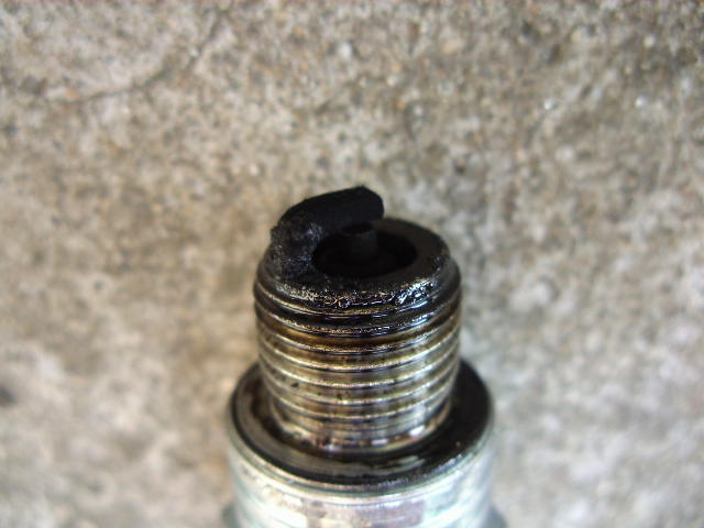

jj kup novou a tak po 10km na ni koukni a pak ji vyfot jaka bude mela by mit cihlovou barvu

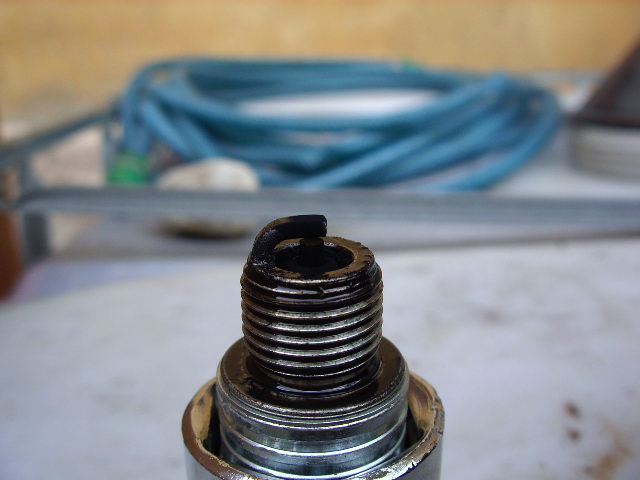

Tak mi to nedalo a šel jsem zkoušet dál. Takže znovu jsem zkoušel dělat předstih a ještě ho pouoravil. Svíčku jsem vyčistil, že vypadala jak nová. Následovala 10km vyjížďka. Žádná změna pořád se v 35km/h zastaví a je pak jedno jestli mám plyn naplno nebo na 3/4 pořád jede stejně. Svíčku jsem nafotil.Asi si udělám podobný přípravek plus zítra nová svíce.

to vypada na chudou smes koukni na nejakej odkazik jak to nastelovat

Toto chudobná zmes rozhodne nie je.
Chudobná zmes = veľa vzduchu, málo benzínu. Sviečka je suchá, sivobielej až bielej farby. Motor za studena štartuje zle, za tepla štartuje dobre.
Bohatá zmes = málo vzduchu, veľa benzínu. Sviečka je suchá, čierna, od sadzí, v extrémnom prípade až mokrá od oleja. Za studena štartuje dobre (je schopná chytiť bez sytiča), za tepla štartuje zle.
Ako tu už kopr spomenul, za tepla mu to štartuje dobre. Teda nemôže byť bohatá zmes. Inak by mu to za tepla štartovalo zle. Preto by som zaolejovanie pripísal zle nastavenému predstihu.
