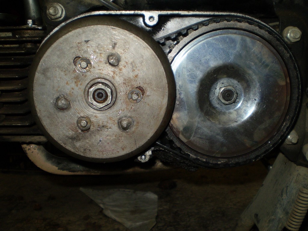

Zdravím,mám problém.Když se chci rozjet tak předtím než začne zabírat motor,něco mi cvaká u levého bubnu.Jak ho zdělat?Nebo závada je jinde?díky

sundas ho jednodese pokavad mas stahovak ale predpokladam ze ne takze povolis streduvou matku a pak opatrne drevenym spalickem(nejlepe nejake tvrde drevo)to sklepu dolu a to tak ze na kraj toho bubnu das ten spalicek a kladivkem klepnes a vzdy naproti sobe jako kdyz utahujes kolo na aute a za chvili je dole tu matku povoluju tak ze na ni dam ockovej klic a do nej klepnu kladivkem ja uz to tak delal nekolikrat a slo to v poho a pak napis co jsi nasel

Šroub jsem úspěšně povolil,jen mě tíží zdělání "bubnu":(dřívka nepomáhají :( od té doby co byla babettka vyrobena nebyla ještě rozdělána:(takže to drží..opravdu jako přibité;-)[url]http://ahprofi.cz/dvouramenny-stahovak-1[url]Který z těchto velikosti mám koupit?Dík :)

Jo ták,díky moc.Zítra to skočím koupit a řeknu co jsem našel :?
