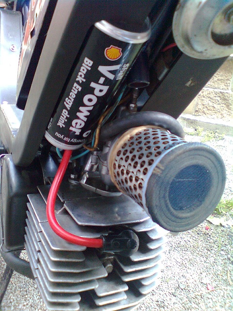

cau me to delalo taky me se vzdycky smrskla ta hadicka co oni mluvis dal sem tam jinou a bylo to ok ale nakonec jsem to poresil takhle viz foto dal jsme pryc origo filtr tu dratenku ten nasavac atd a udelal toto
a tet tam de vzduch urcite a jede to paradne skus to taky filtr je z fichtla

to je uplne jasny ze to jede lip protoze to de pripo vzduch do karbecu a origo to musi jit pres ten nasavac pres dratenku pres ram a pak teprve do karbecu
