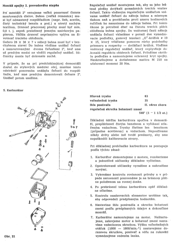

Ahoj
Chtěl jsem se zeptat jestli někdo nemá schéma toho jak je to složeno v karburátoru , nedávno se mi vytrhlo lanko od plynu a nemůžu to nějak spravit ,

tu je schema

jo díky moc , jenže bych potřeboval jak tam vede přesně to lanko a jak je to tam umístěno s tou jehlou , detailnější tu pravou část toho schématu , tady na tomhle to tam nějak nevidím

no tak tu podrobnejsiu nemam.Ale skus toto ci tam neco nenajdes ako to zapojit http://www.speaker.cz/motoboard_305/viewtopic.php?f=4&t=221#p2330
