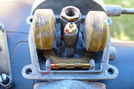

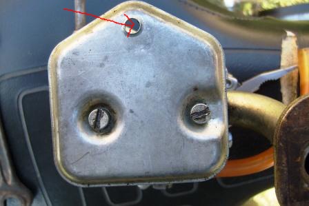

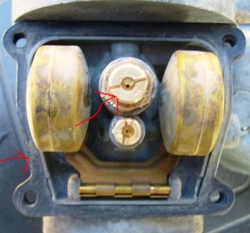

Příspěvekod hawran » pon lis 15, 2010 14:32:42
karburator s namontovanou volnobeznou tryskou

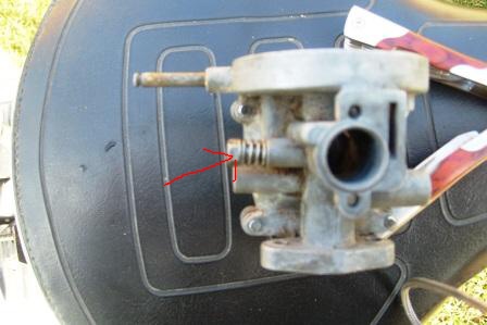

Re: karburator
Příspěvekod hawran » pon lis 15, 2010 14:34:03
namontovan jehlovy ventil

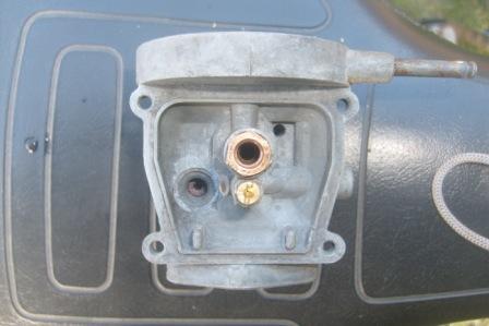

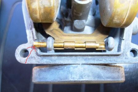

Příspěvekod hawran » pon lis 15, 2010 14:35:31
3
nasazeni hacku jehloveho ventilu

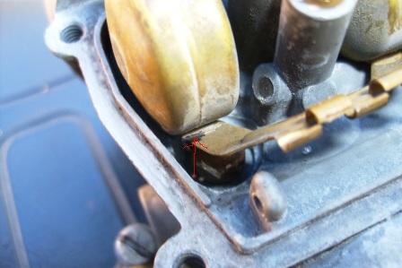

Re: karburator

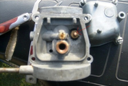

Příspěvekod hawran » pon lis 15, 2010 14:36:42
4
zajisteni plovaku

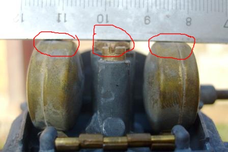

Re: karburator
Příspěvekod hawran » pon lis 15, 2010 14:37:27
5
namontovana volnobezna tryska zajisteny plovak pripraveno na sestelovani hladiny benzinu

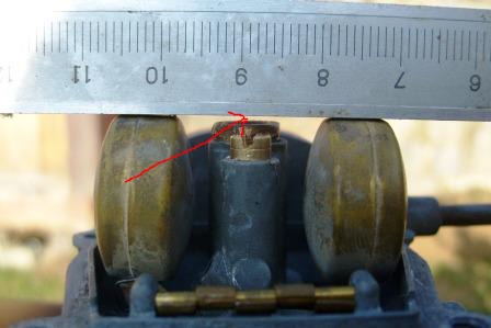

Re: karburator
Příspěvekod hawran » pon lis 15, 2010 14:42:13
6
prilis nizka hladina benzinu

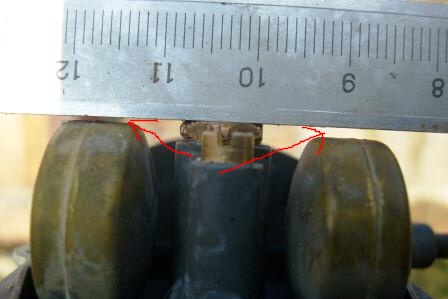

Re: karburator
Příspěvekod hawran » pon lis 15, 2010 14:44:20
7
vysoka hladina benzinu
Hawran
hawran
Příspěvky: 217
Bydliště: Březí u Klatov
Re: karburator
Příspěvekod hawran » pon lis 15, 2010 14:46:07
8
spravna hladina benzinu

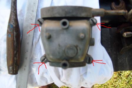

Příspěvekod hawran » pon lis 15, 2010 14:49:20
10
montaz plovakove komory srouby utahovat do krize

Re: karburator
Příspěvekod hawran » pon lis 15, 2010 14:51:11
11
nasroubovani sroubu nastaveni volnobehu je to ten hranatej

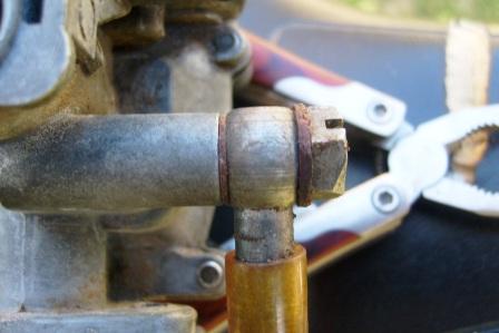

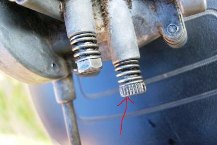

Re: karburator
Příspěvekod hawran » pon lis 15, 2010 14:55:10
12
sroub bohatosti smesi dotahnout nadoraz a pak povolit o 1,5 otacky

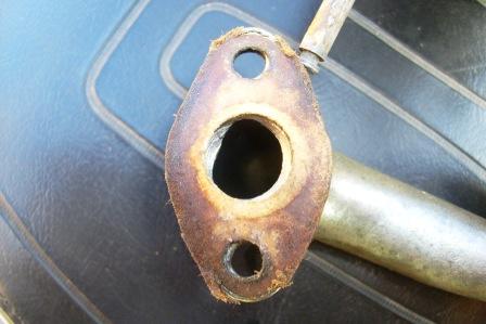

Příspěvekod hawran » pon lis 15, 2010 14:58:42
14
namazeme si jemne tesneni vazelinou a prilozime na prirubu kolinka a prisroubujeme na karburator
