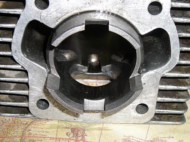

Pokud přidáš jen klapku bez upravy sacího kanálu, tak se tryska zvětšovat ani moc nemusí (odhaduju 0-5). Bez upravy časování sacího kanálu (případně pístu) u babetty nemá cenu klapku dávat, protože sání začne ve stejnou dobu. Sice skončí o něco dřív, ale sací kanál u babetty je tak malý, že bych v tom moc rozdíl neviděl. A ještě při sání má klapka určitej odpor na překonání membrán. Takže můj názor je, že bez upravy kanálu je klapka zbytečnost :)

nechtěl jsi říc směrem ke klice?? Sací kanál je udělanej tak, že jeho horní hrana je při pístu v HÚ s dolní hranou pístu (maximálně tam je rezerva nějaký 1mm). Takže bez úpravy pístu se kanál víc neotevře.
Pokud u babett s klapkou nebyl zvětšen sací kanál, tak to podle mě zlepšilo tah v nízkých otáčkách při zachování stejné spotřeby. Ve vysokých to nejspíš nepřidalo nic. Takže pro běžný používání na které je babetta stavěná to smysl asi bude mít. Já jsem to bral spíš z hlediska lehkého zvýšení výkonu, aby se dalo cestovat trochu rychleji. :)
Nebyla babetta pro USA nebo Idii dvoumístná?? to by pak ta klapka měla dobrý opodstatnění.

Sací kanál mam směrem k hlavě zvětšený asi o 1mm, dál už je to přepouštěcí kanál. Mě se spalovací prostor neplní přes klapku, ale přes díru v pístu (je možný že proud směsi sebou může vzít čerstvou směs od klapek, ale jestli to funguje se nikdy nedovím :lol: ) Pokud bych dal píst bez díry tak je možný motor provozovat i bez klapky, ale nevim jak by jel s velkým úlhem otevření sacího kanálu
edit: teda kecám, mam ho o 2mm zvětšený, protože píst je o 1mm zkrácený

Fajn-Tom píše:Sací kanál mám směrem k hlavě zvětšený asi o 1mm, dál už je to přepouštěcí kanál.
Aha, tak to jsem z fotek nepoznal.

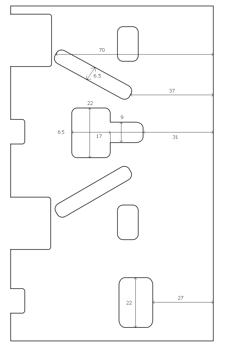

Můžeš poslat nějaký náčrtek řezu válcem? Já si ten přepouštěcí kanál vůbec nedovedu představit, hlavně jak je oddělen od sacího kanálu.
Re: Klapkové sání
Příspěvekod Fajn-Tom » čtv čer 02, 2011 13:35:00
tady mam první verzi válce. Teď je sací a výfukový kanál jinačí, větší.
jedna starší fotka, teď je v hliníku udělaný zešikmení pro přepouštěcí kanál
