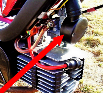

Dobrý den. Prosím o radu! Máte někdo zkušenosti s moderním krytem sání tzv. DELL ORTO? Všiml jsem si že ho prodávají na http://www.fichtlkramek.cz/nahled/kryt_sani_dell_orto.html. Já mám standartní hrdlo sání které vede trubkou k filtru, tak se chci zeptat jestli by mi pasoval ten kryt sání místo toho hrdla nebo musí být jiný karburátor, respektive tento: http://www.fichtlkramek.cz/nahled/karburator_dell_orto_tlumic_sani.html. Díky za odpověď :?:

Z určitýma úpravama byl se dal napasovat i na karbec Jikov. Zkušenosti ale s Dell-Orto nemám.

Já ho mám na svojí babettě. Mám to na klasickém karburátoru Jikov. Jde to namontovat bez jakýchkoliv úprav, jen použiješ delší šrouby. Babetta získá hlubší zvuk a mě to přidalo cca 5-10 km na maximálce. Můžu jen doporučit. Když klikneš na modrý odkaz na konci tohohle příspěvku tak tam mám fotky.

kopr: Je v něm aspoň nějaký filtr nebo drátěnka?
Re: Kryt sání-Dell Orto
Příspěvekod butan » pon bře 14, 2011 10:53:54
No v tom http://www.fichtlkramek.cz/nahled/kryt_sani_dell_orto.html filtr není, ale patří tam.
Jinak na skutečné zvětšení výkonu, a hlavně momentu tady kompressor doporučoval krabicové sání, s objemem alespoň .5 litru, ubíral bych se spíš touto cestou. Ta krabice by asi šla vyrobit z nějakého silnostěného PE obalu třeba na INHICOR a podobně. Ten kryt sání z fichtlkrámku je moc malý.

kopr píše:Jde to namontovat bez jakýchkoliv úprav, jen použiješ delší šrouby.
No ale na těch fotkách žádné šrouby nejsou, jen stahovací pásek. Nebo se to o šrouby zevnitř opírá?
A tu drátěnku sis tam dal sám? Popiš nám to podrobněji. Máš samotný kryt sání koupený z fichtklrámku, nebo jsi ho sundal z jiného karburátoru?
Příspěvekod martin110r » pon bře 14, 2011 11:24:12
No ono to tak jednoducho vyzerá, že kúpite ten plastový filtrbox Dell Orto a máte vystarané. Skutočnosť je iná, a treba ešte nejakú "bižutériu" okolo toho. Na fotke sú šípkami označené diely, čo k tomu treba. Takže medzikus našrobovaný medzi karburátor a filtrbox, šrobky držiace medzikus, filter a segrovku ktorá filter drží.
Příspěvekod kopr » pon bře 14, 2011 11:28:55
Přesně jak je to vidět na té fotce. Ta černá plastová příruba je přišroubovaná přímo na karburátor na původní díry. V té přírubě drží segrovka drátěnku. Na samotnou přírubu je samotný box, který držý jen ten stahovcí pásek. Já to loni koupil komplet tady na stránkách na inzerát. Ale u nás ve městě v obchodě kde mají díly na babettky se to dá taky koupit.
