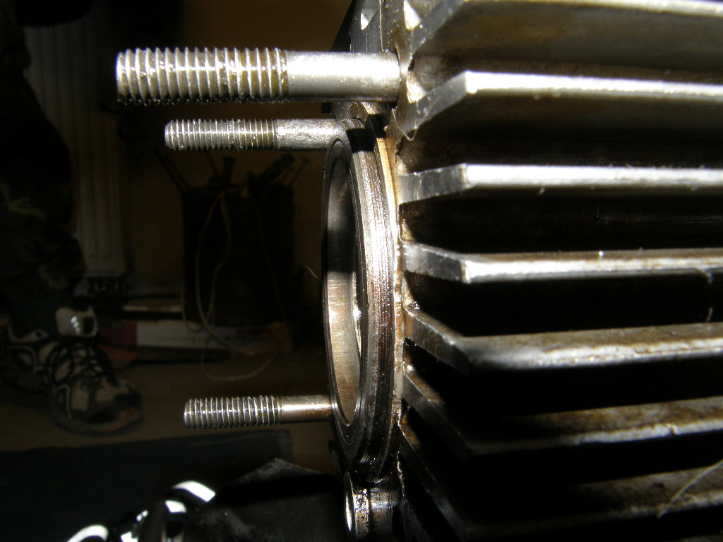

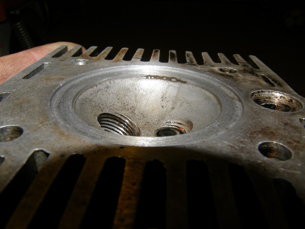

Koupil jsem 207 ,ale zjistil jsem,že nesedí hlava .Zdá se mi,že vložka válce moc "čouhá" a nevleze se do "sedla" v hlavě.Co s tím?Díky za reakce

Na obrázcích problém nevidím, zkus to lépe dotáhnout.

este by malo ist nejake tesnenie, myslim O-kruzok na tu spodnu dieru v hlave lebo je to prepojeny kanal od dekompresora k vyfukovemu kanalu vo valci... pozri v katalogu ND

tento problém jsem též řešil, páč jsem rozebíral motor a nevšiml jsem si, že mi vypadl O kroužek pod hlavou. Je to těsnení a bez něj fouká pod hlavou a njic s tím neuděláš.. kroužek jsem kupoval a stál asi 2 kč a hned byl klid a bába frčí :-P
