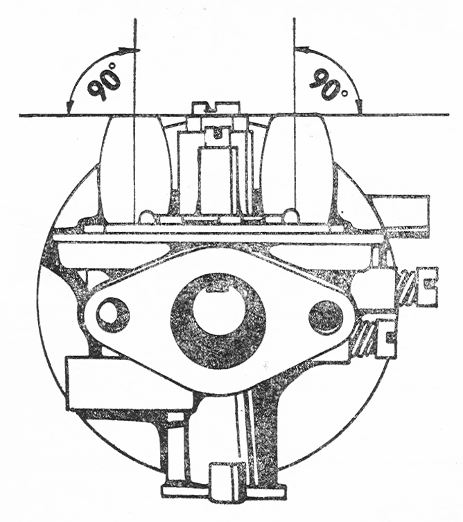

Hladinu nastavíš podľa tohto:
Predzápal si nastav na 1,2 mm od hornej úvrati.
Ak privreš skrutku tak zmes bude bohatšia.
Bohatosť zmesi je individuálna, začni od 1 otáčky a postupne pridávaj kým motor nebude pracovať jak na voľnobeh, ako aj pri záťaži v ideálnych otáčkach. Veľa záleží v akom stave máš motor.

s tej hladiny som pako :shock: skúsim- cez hadičku fúkam do prívodu paliva na karbeci a keď plaváky zatvorím do polohy, akú ste zobrazil musí sa zavrieť ventil čiže neprefúknem???

Ale-ale PeterYAMAHA prečo hneď pako, jednoducho s tým asi nemáš skúsenosť. Karbes musíš demontovať, zhodíš misku, vyšrubuješ štyri šrúbky a uvoľníš spodnú misku. Karbes si otočíš dole hlavou a uvidíš to čo je zobrazené na obrázku. Podľa toho si to nastav. Ak máš niektorí plavák nižšie, alebo vyššie, prípadne dáko do strany vyhnutý ako vidíš na obrázku, tak ho stačí trocha prihnúť a nastaviť to podľa toho. To je vsjo.
Žiadne fúkanie cez hadičku, ovšem komu, kde a do čoho, snáď by to aj šlo, ak by to nebolo nebezpečné. :lol:

hotovo mám to tak idem to zložiť a moje ďalšie otázky?
