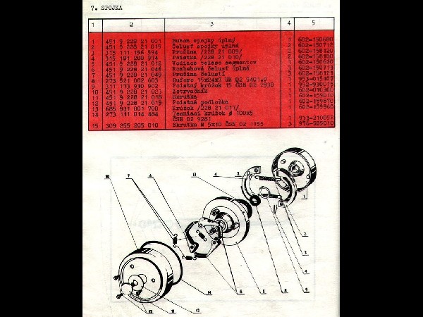

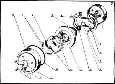

nene sorry som zabudol napisat 207 hej naopak idu teraz som skusal :) hentak maju ist ? ako je na obrazku ? .. :) :shock:
