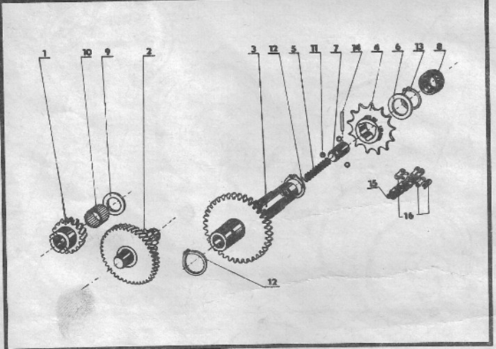

Příspěvekod Starec » čtv čer 09, 2011 6:16:34
To máš tak, ak by si bol čo i len slovom spomenul že budeš rozoberať aj prevody, tak by som ťa nato upozornil a priložil aj obrázok, kde sú znázornené tie ihličky. Síce aj mňa blbca mohlo napadnúť že si spomínal, že ti asi zateká olej do kľukovej skrini a budeš asi chcieť vymeniť aj to gufero pod tým ozubeným kolečkom, ale to vieš, ak len tak rýchlo preletíš príspevok , tak na detaily sa niekedy zabudne.
Takže, aby si mal komplet guferá vymenené, musíš ešte meniť pod rotorom ( to bude určite tiež bez britu a to sa zvykne poškodiť najčastejšie ) a ak prípadne prepúšťa olej tak aj gufero tam ako je prepínak na šľapanie.

Zdravim, ďakujem za obrázok, teraz je to ešte jasnejšie... :-)
A s tým rozoberaním prevodovky je to tak, že ja by som Ťa bol na to upozornil, keby som bol bedel, že ju budem rozoberať. Netušil som, že sa k semeringu na kľuke dostanem len po rozobratí prevodovky... To vieš, moje predstavy sa často rozchádzajú so skutočnosťou. Učím sa na vlastných chybách, učia sa tak síce len blbci, ale má to aj výhodu - pamätáš si to potom už na celý život, vraj ani Alzheimer tomu nezabráni, hehe
Mimochodom, po prečítaní tochto Tvojho posledného príspevku som trocha znervoznel, lebo som pochopil, že je tam min. ešte jedno gufero, o ktorom neviem a bude sa zrejme meniť. S tým guferom pod rotorom alternátora problém nie je, ten som menil ako prvý, ale ten na prepináku na šlapanie, to ma ma teda zaskočilo. Pozeral som na prepinák, je trocha zaolejovaný, ale olej z neho ešte netečie. Ako teda rozoberim ten napinák? Bude sa musieť rozoberať znova prevodovka?
