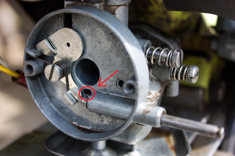

No tak mi to už funguje, ventil som rozobral vyčistil - bol totálne nepriechodný, nedokázal som ho prefúknuť ani kompresorom, gumička je zatiaľ v pohode takže som to dal všetko dokopy a problém so skapínaním už nie je. Ale ako to už býva opravíte jednu vec a ukáže sa ďalšia chyba: Z karburátora mi tečie benzín (viď foto) a neviem ako treba správne nastaviť šróbiky na karburátore - na stojane sa koleso točí dosť rýchlo a keď ho brzdou zastavujem tak má babeta tendenciu skapať, to isté aj pri vození - keď pridávam plyn tak je to také neplynulé a akonáhle zastavím chce sa jej zdochnúť. Inak za tie včerajšie rady moc ďakujem.

Příspěvekod pdp28 » stř čer 08, 2011 13:25:55
Ak ti tečie cez znázornený otvor, tak máš vysokú hladinu. Nastav si ju (spôsob nastavenia je tu na fóre).
Skrutka bohatosti zmesi (to je tá ďalej od prednej časti karburátora) sa má povoliť 1 1/2 otáčky od dorazu. To znamená , že ju dotiahneš a povolíš späť o 360+180 stupňov, teda 1 1/2 otáčky.
Skrutka nastavenia voľnobehu (to je tá bližšie k prednej časti karburátora) sa má nastaviť tak, aby koleso na stojane neunášalo, ale aby motor mal aspoň 1900 otáčok.

Tak aj tento problém je už vyriešený, plavák bol totiž opačne nasadený, včera keď som rozoberal karburátor, tak mi hneď vypadol a ja som ho tam naspäť nasadil opačne. :oops:
Aktuálne sa snažím nastaviť voľnobeh, ale budem na to potrebovať ešte trocha trpezlivosti kým to bude fajn.. Zatiaľ to celkom ujde, ale šrób bohatosti zmesi mám skoro zatiahnutý (1/4 otáčky od dorazu) a v návode píšu že by to malo byť okolo 1 a pol otáčky, takže som z toho trochu zmätený. Akonáhle ten šrób povolím trochu viac, tak mi to neskoro reaguje na pridanie plynu a trocha ako keby sa dusila.

Příspěvekod Matrix » čtv čer 09, 2011 10:05:14
Nechápu jak se dá plovák dát obráceně... když se dá obráceně, tak se na něj nedá zaháknout ten háček ventilu.

Příspěvekod Sekenke » ned čer 12, 2011 11:24:04
No ten háčik som neriešil, mal som to rozobraté prvý krát..
