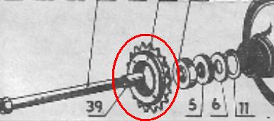

Aha, teď na ten mechanismus koukám ( http://cs.wikipedia.org/wiki/Volnoběžka ) a zní to logicky, opravdu by problém mohl být tady. No budu v to doufat a snad její koupě nebude nadarmo :-).
Nemáš prosím ještě to schéma, jak si sem dával ten obrázek celkově? Vůbec totiž netuším, co všechno na mě může vypadnout, když to rozdělám.
A ještě takový laický dotaz, je složitý to vyměnit? :-). Myslím, jestli, na mě nevyskočí deset věcí, který pak nedokážu dát zpátky.

Příspěvekod Angelo » sob čer 18, 2011 22:18:56
Koukni sem: http://www.sesa-moto.cz/minulost/?c=5 Tam by mělo být to schéma.

Pozri Radim aby si mal úplnú istotu, tak si mašinu postav na stojan keď ti nebude chcieť pretočiť zadné koleso a trocha s ním pohni dozadu, prípadne niečim po voľnobežke klepni a ak zaberie je to skutočne na príčine voľnobežka. Odporúčam kúpiť novú. Dá sa síce opraviť, ovšem to by som už doma na kolene nerobil, zdravie je prednejšie, lebo neodborná oprava už nie raz spôsobila dosť škaredé pády.
To že stým pri výmene budú problémy si píš, kolečko má totiž opačný závit, a bežným spôsobom to nedáš dole. Je na to síce prípravok, ale ten majú len v servisoch. Niektorý to riešili svojrázne, s rozbrusovačkou to jednoducho rozpílili a potom stred už sa dá odtočiť. Skús túto starú ruskú a osvedčenú možnosť: zober si niečo špicaté, prípadne dáky starý šrubovák bez rúčky do ktorého vybrúsiš taký jazýček ktorý ti zapadne do dierok vyznačených na obrázku.
Teraz sa už nepamätám presne či aj tam je opačný závit, ale myslím že nie. Proste to vyskúšaš na ktorú stranu ti ten stred povolí. Vsunieš hrot do dierky šikmo a poriadne, razantne nato klepni. Niekedy to nepovolí na prví krát, ale treba to skúsiť viac krát. Ak ti to už povolí, tak pomaly to klepkaním pootáčaj až ti to nezlezie dole. Pod kolečko si polož dáku nádobu, lebo ak dáš dole ten kryt, tak sa ti vysype spústa malých guličiek. Teraz už môžeš stiahnúť ozubené kolisko, ostane ti len ten stred, ktorý už s niečim prichytíš a v smere pohybu hodinových ručičiek to odtočíš. Nové koliesko natočíš na závit a voľne rukou dotiahneš, pri prvom šľapaní sa samo dotiahne tak ako má byť.

Starec píše:To že stým pri výmene budú problémy si píš, kolečko má totiž opačný závit, a bežným spôsobom to nedáš dole. Je na to síce prípravok, ale ten majú len v servisoch.
No přípravek na demontáž cvrčka z babetty bych chtěl vidět. Nevím jak dřív, ale současné volnoběžky mají zářez na povolovaní tak šikovně umístěný, že je mezi kolem a volnoběžkou, takže se k němu nelze dostat. A dvě dírky na té dostupné straně nejsou pro demontáž, ale jsou pro čepy jazýčků které uvnitř volnoběžky cvakají. Myslím že rozbruska je nejideálnější řešení. A závit na kterém je volnoběžka našroubovaná je samozřejmně opačný. Víčko volnoběžky které Starec doporučuje sundat je také na té špatné straně, ke kolu.

butan píše: Víčko volnoběžky které Starec doporučuje sundat je také na té špatné straně, ke kolu.
Ne neni od strany kola, poriadne si to pozri.
