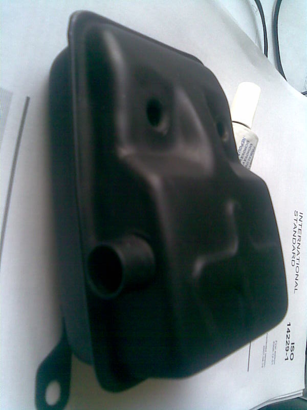

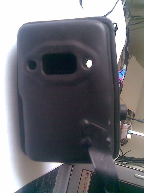

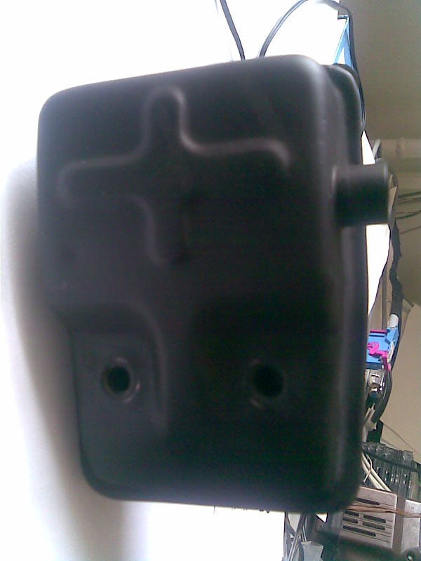

PříspěvekNapsal: stř črc 27, 2011 17:24:13
od butan
Tak tlumič mám doma, má 2 komory, není v něm žádná železná vata, celkový objem je zhruba 300ccm. Celkový průtočný odpor je menší než má babettový výfuk, s tím poklesem momentu v malých otáčkách se uvidí, ale protože výfuk je malý, a nemá žádnou dlohou trubku, tak by to špatné plnění v malých otáčkách nemuselo být tak zlé. Můj laický názor, jinak výfukům nerozumím. V rámci hraní bych k němu dodělal třeba i výfukovou přívěru ovládanou bowdenem, ale netuším jak může vypadat. Stačí do výstupní trubky udělat zářez, a do něj zasouvat jazýček z plechu?
Jinak je to originální čínský díl, používá se v křovinořezech, ale i v motokoloběžkách 50ccm. Servisák co ho od něj mám říkal že se zasírá jen jednomu Pražákovi chalupáři, který spoří a seká trávu na 1/2 plynu :)
