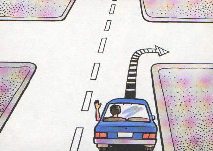

a zpátky do autoškoly !! :D
(3) Znamení o změně směru jízdy se dává směrovými světly. Není-li jimi vozidlo vybaveno nebo při jejich poruše, dává se znamení upažením. Paží ohnutou v lokti nahoru se dává znamení o změně směru jízdy na opačnou stranu. Vyžadují-li to okolnosti, zejména není-li znamení dávané směrovými světly nebo paží dostatečně viditelné například pro šířku nákladu nebo za snížené viditelnosti, musí se dávat znamení jiným zřetelným způsobem, například způsobilou a náležitě poučenou osobou. Jinak smí řidič provést zamýšlený jízdní úkon jen tehdy a takovým způsobem, aby nebyli ohroženi ani omezeni ostatní účastníci provozu na pozemních komunikacích.
jo a jeto pohodlnější :wink:
to platí i pro mopedy
http://babetak55.motorkari.cz
babetta 207
babetta 210
babetak55
Příspěvky: 191
Re: Nastavenie rukoväte plynu pružinka !
Příspěvekod wenca084 » stř kvě 27, 2015 10:57:09
babetak55 píše:a zpátky do autoškoly !! :D
Přesně tak , nemusí se ukazovat pravou , když je to v nebezpečné situaci.
