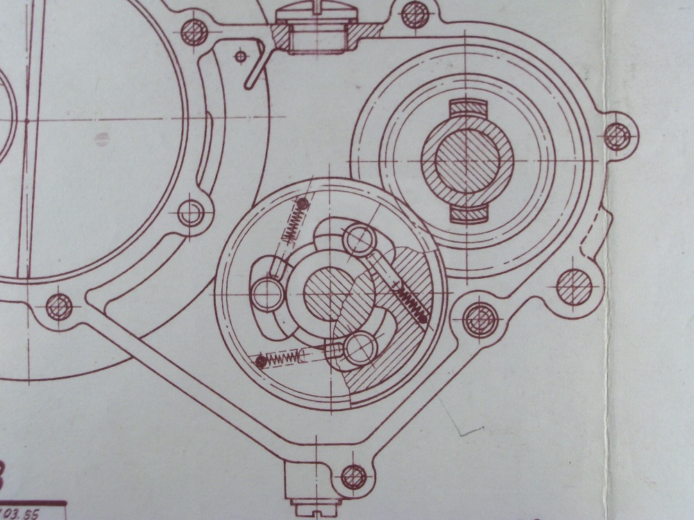

Nezaškodí si prečítať článok od člena Igoreva, kde sa dozvieš ako to s riadením prev. stupňov vlastne je. URL: http://www.speaker.cz/babetta/view.php?cisloclanku=2007051501
No a ako vlastne pracuje predlohovka: proste na zotrvačnej sile. Valečky pri určitých otáčkach prekonajú prítlačnu silu pružiniek, posunú sa a tím pádom zopnú sa s z druhým hriadeľom. Valečky slúžia proste ako klin. To vsjo, jednoduché jak facka.

Ok tak nebudu citovat, snad se v tom vyzname. No me ta funkce byla zrejma skoro hned jak jsem na to koukl, obrazek je pekny ale v realu je to nazornejsi. Ke zlomeni toho jehloveho valecku podle toho nakresu muze tojit jednoduse, vzhledem k tomu jaka je tam vule na levo od kazdeho velkeho valecku aby se daly valecky do rotoru vlozit tak nejakou neznamou silou muze dojit k tomu ze se jehlovy valecek vysune naplno do polohy kdy je mozno valecky vymout, pricemz je asi nejzranitelnejsi, jakmile v tom momentu dojde k zpetnemu razu oba valecky jsou v tak nevhodne poloze a velkem uhlu ze dojde k rozkladu sily do bocni sily a jehlovy valecek tu silu nevydrzi. Prijde mi to jako docela nevychytana konstrukce, sice jednoducha ale teoreticky nachylna k selhani. navic pouzdro ci dira v ktere se jehlovy valecek pohybuje se muze lety vycochtat odstredivou silou prevazne v mistech ktere jsou prave pro zajisteni spravneho uhlu obou valecku dulezite. No kdyz to tak vidim tak musim vyzkouset jaka je tato vule, zmerit diru asi nepujde, je nepristupna :)), takze to pujde jedine porovnanim s novym dilem kdyz bude neumerne vetsi asi mi nic jineho nezbyde nez koupit cely rotor. Zajimalo by mne jak je tenhle dil poruchovy, kolika lidem se to v realu stava ze se jim ten valecek zlomi a z jake priciny. Treba estli to nebylo tim ze z kopce navolnobeh naskocila rychlost nebo jinak fatalne.

Voľnobežka v Babette patrí medzi najmenej poruchové diely. Ak sa stane, že zlyhá, tak v dôsledku otlačenia medzi valčekom a hriadeľom voľnobežky a začne prešmykovať. To sa stáva po najazdení veľmi veľa kilometrov alebo nesprávnym tepelným spracovaním povrchu pastorka voľnobežky, keď sa dokážu doňho valčeky otlačiť.
Voľnobežka v Babette funguje nasledovne.
Veľká remenica otáča menšie ozubené koleso na vývodovom hriadeli v zmysle proti pohybu hodinových ručičik (ZPPHR), ktoré otáča veľlé ozubené koleso voľnobežky v zmysle pohybu hodinových ručičiek (ZPHR). Tvar ľadvinky, v ktorom je valček, ktorý prenáša silu z vonkajšieho ozubeného kolesa na pastorok voľnobežky sa otvára smerom k ihlovému valčeku a pružinke. Ihlový valček a pružinka majú za úlohu len polohovať valčeky a nepôsobí na ne žiadna veľká sila.
Prenos sa deje medzi tvarom ľadvinky vo veľkom ozubenom kolese voľnobežky a pastorkom prostredníctvom valčekov, ktoré sú namáhané na otlačenie.
Takže pohyb vonkajšieho ozubenia v ZPHR ženie valčeky do uzatvárajúcej sa časti ľadvinky a tak začne otáčať pastorkom tiež v ZPHR a ten roztočí veľké ozubené koleso na výstupnom hriadeli, ktorý ženie radiace čeľuste. Po zaradení druhého stupňa sa vyrovnajú otáčky remenice a výstupného hriadeľa a vďaka prevodovým pomerom spomínaných ozubení nastane jav, že pastorok voľnobežky bude mať vyššie otáčky ako veľké ozubené koleso s ľadvinkami a vďaka tomu bude vyťahovať valček zo záberu a preto sa voľnobežka "rozopne".
