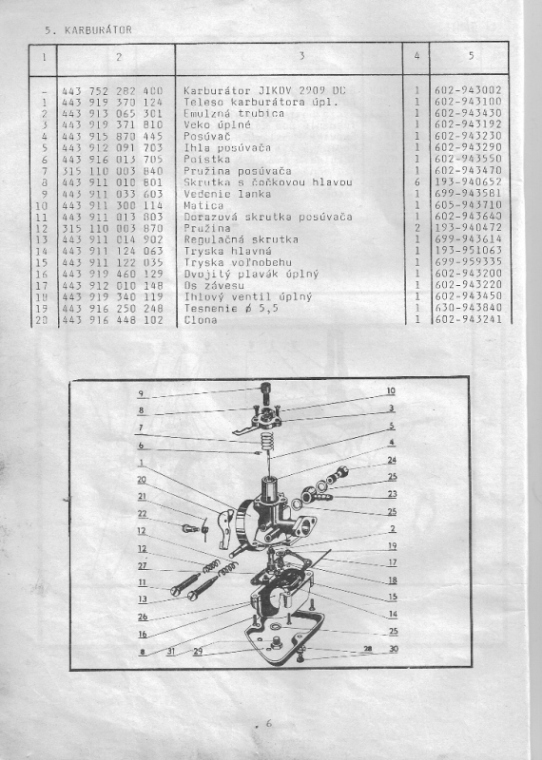

Taky se nechci hádat, ale proč se v dílenské příručce k typu 207.300 a 207.500 píše "Kontrola a nastavenie hladiny benzínu u karburátorov JIKOV 2909 a 2912". V knížce od Durkoviče je taky napsáno že babetty 207 používali 2909 a 2912. V katalogu náhradních dílů pro 207.500 je karburátor 2912. V návodu k 207.500 je taky 2912.

OK. Ovšem Knižka Babetta od Ďurkoviča vyšla v roku 1988 a zaoberá sa jak typom 207 tak jaj 210 a keďže v obehu už boli obidva typy karburátorov tak Durkovič opisuje nastavenie karburátora takto, citujem: "Protože karburátory mopedu Babetta se zásadne konštrukčne nelíši se bude vztahovat na jikov 2912 DC"
Neviem z ktorého roku je dílenská příručka k typu 207.300 a 207.500, ale je možné že sa tam uvádza Jikov 2912 už len preto, že boli už na trhu a ak si niekto tento novší typ namontoval, tak aby sa vedelo, že nastavenie je rovnaké. Uvádza sa tam iba cituje: "Kontrola a nastavenie hladiny benzínu u karburátorov Jikov 2909 a 2912 pre moped Jawa"
lenže nikde sa neuvádza, že sa jedná o typ 207 či 210.
Ja síce dielenskú príručku ani na jeden typ 207 nemám, nepotreboval som ju, ovšem mám katalóg náhradných dielov z roku 1987 pre 207 typy 300.400.500 a tam je uvedený typ karburátora Jikov 2909.
