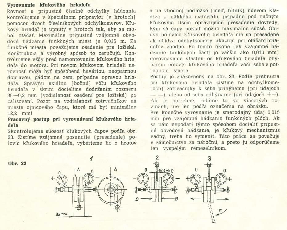

Takze oprava zadreneho ojnicniho loziska nakonec za 3200,- u motomechanika. 1800 ojnice, 1200,- prace, zbytek fufera a loziska. Myslite ze bych mohl starou ojnci a klikovku nejak otestovat estli by nesla zrenovovat a pouzit priste? Ten mechanik nema zrejme cas se crcat s rozlisovanim klikovky, navic rikal kdesicosi ze zadrenim toho loziska se znicila i ojnice, nebo klikovka, coz mi prijde trochu prehnane, podle mne se znici preci jen lozisko a ten cep na kterym je, ten cep se musi pri vymene loziska vylisovavat za tepla nebo co. Soustruh mam ale ten uchylkomer s citlivosti na 0.01 mm to je trochu problem. Po vylisovani cepu resp jeho vymene spolu s lozisky se nejak rozhodi vyvazeni systemu ojnice klikovka nebo sem to spatne pochopil?

Prohledl jsem si ten nakres jak vyladit klikovku a uz je mi jasne ze rozlisovanim cepu se defakto rozpadne klikovka na dve kliky :) a opetovnym slisovanim je potreba vycetrovat osy obou klik v mistech ulozeni do lozisek. Dva uchylkomery s presnosti na 0,01 mm ale nemam, soustruh by se nasel. :mrgreen:
