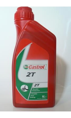

ja tam davam olej CASTROL M2T ktory davam v pomere 1:50 po zabehu :D
olej m2t.jpg (53.65 KiB) Zobrazeno 4306 krát

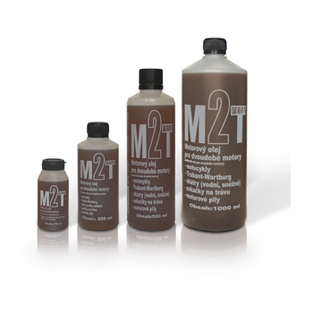

To je 2T. M2T je tohle.
V těch knížkách nebylo zmíněno o jaké oleje se tam jednalo? V případě M2T bych určitě dával tu první možnost 1:25 a 1:33.
