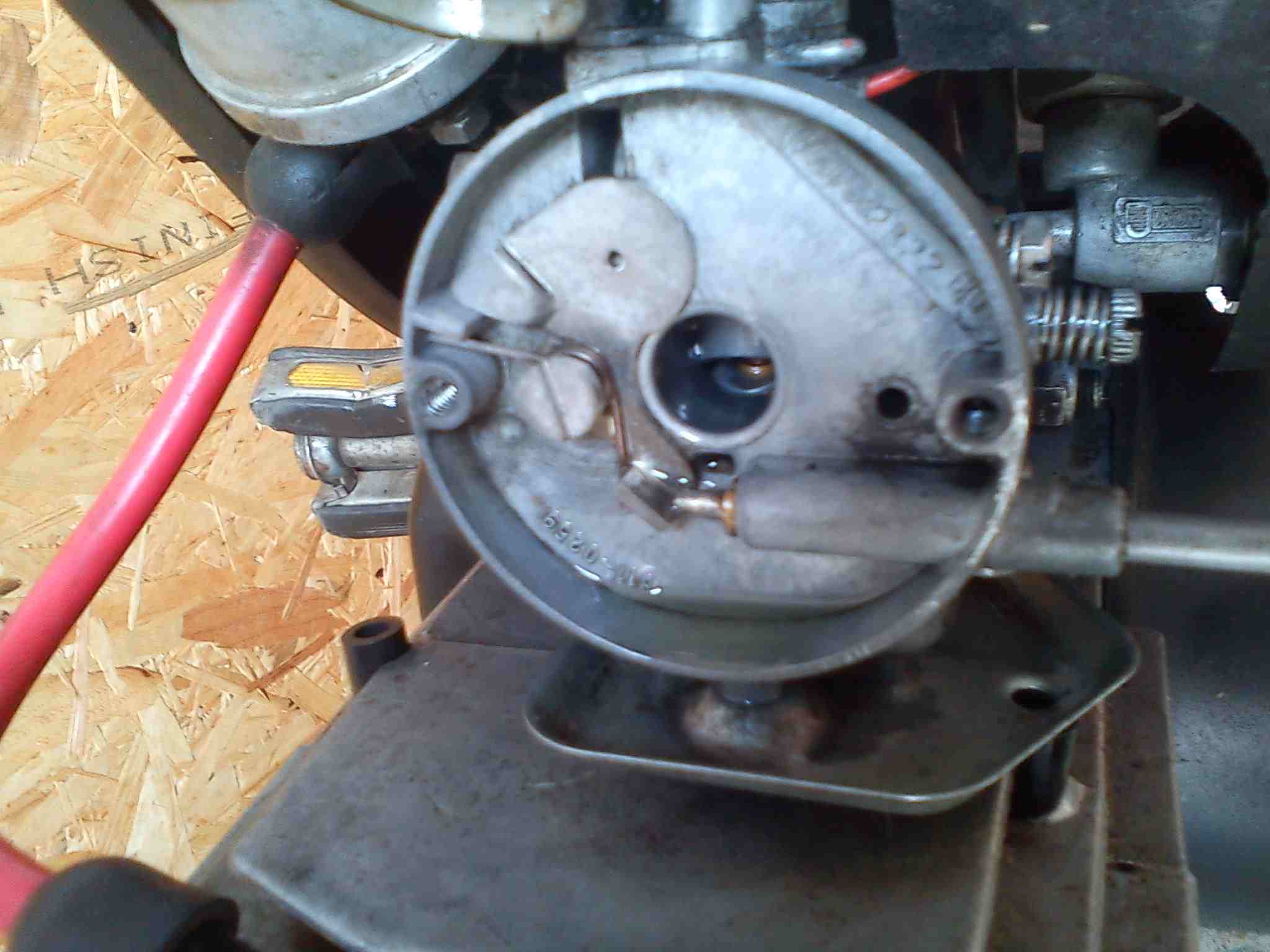

Mám ještě dotaz ohledně karburátor a vytékaní benzinu! Poradí někdo kde nebo spíš čím to je,že mě kape benzín z karburátoru..přikládám fotku kde ten benzín kape....

špatně nastaven nebo vadný plovák.
