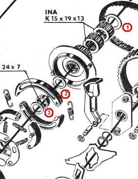

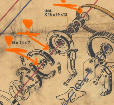

Mám dotaz jaké jsou podložky spíš velikost na přiloženém obrázku? poradí někdo....

1 a 2 vnútorný priemer 15 mm vonkajší 16 mm hrúbka asi 1 mm
3 vnútorný premer 15 mm vonkajší 24 mm hrúbka asi 1 mm
