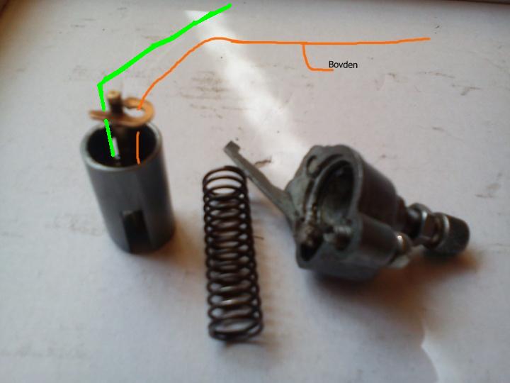

Potřebuji pomoc rozdělal jsem karburátor,po povolení vrchního víka tam co jde bovden se mě celý vytáhl a zustaly jen díly..potřebuji radu jak to přesně patří
Hlavně mě zajímá ta jehla a ta zijštovací pérovka ..ta má procházet tím otvorrem v té podložce? to musím ten bovden do té podložky natlačit? a ta pérovka patří na 2 zářez od vrchu jehly?

1.Prostrčíš bowden s lankem víčkem karburátoru.
2.Navlékneš na bowden vratnou pružinku šoupátka karburátoru.
3.Tou závlačkou na jehle se nic neprotahuje a závlačku nechej na původním nastavení.
4.Jehlu dáš zpět do šoupátka a v něm musíš vidět nabíhací a zajištovací drážku pro lanko plynu.
Osobně doporučuji použít kleště čápovky, aby jsi mohl v klidu přidržet tu pružinku zmáčklou a pootočit si s tím šoupátkem tak ,aby ti to zaskočilo zpět. A ještě upozornění dej si pozor na správné natočení šoupátka jinak ti to nebude chodit jako mě, když jsem to poprvé dělal a taky na zajišťovací tyčku sytiče pri nasazování víčka zpět.

děkuji za odpověd ta závkačka mám bejt v tom šoupátku jak nastavena?
To natočení má bejt jak? tak aby zapadlo do karburátoru? Nemá náhodou někdo foto?

závlačka má byť v druhom záreze ihly zhora a tým okrúhlym výrezom v nej (taky polobluk) má prechádzať lanko.....inak tam myslím ani nesadne..... a tú závlačku má pritláčať o šupátko pružina....
