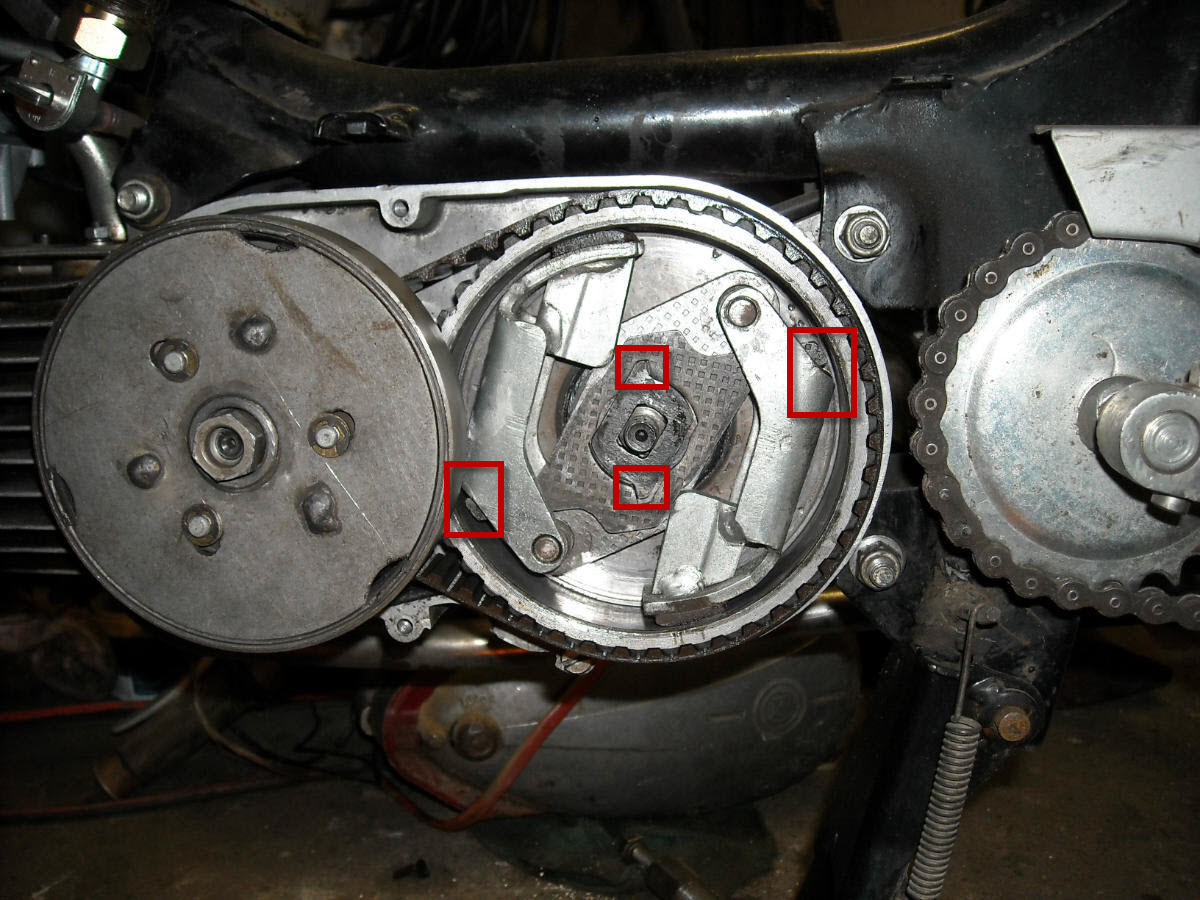

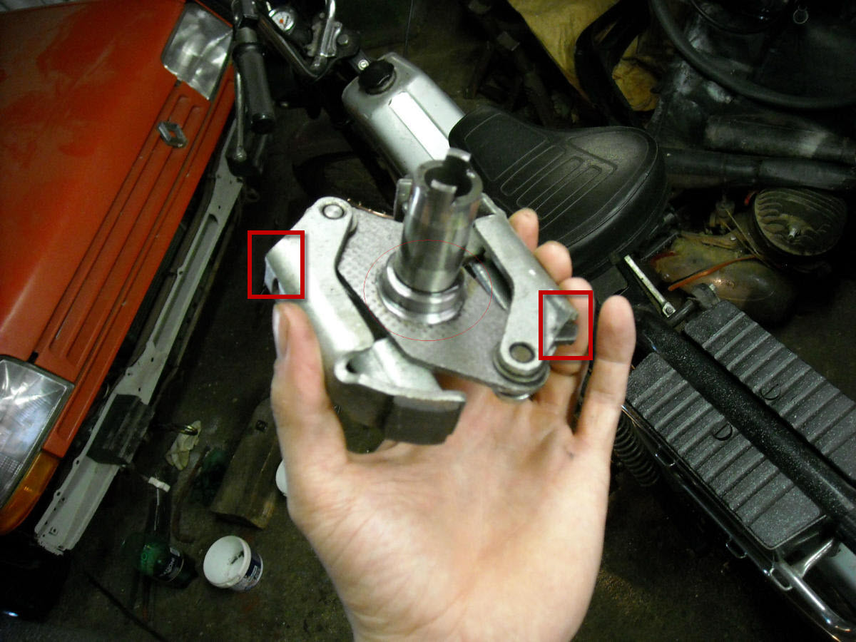

Ahoj, takže po výměně tyristoru, indukční cívky a zajiždění je to lepší a lepší. Avšak pocit zažazené dvojky při rozjezdu stále přetrvává. Nevím, zda je to jen muj subjektivní pocit, ale pokud se rozjedu, zastavím a chci se rozjet tak občas nemá tach (tedy zařazená dvojka), ale když při zastavení s babetou couvnu dozadu a rozjedu se většinou se chytne a pěkně se rozjede. Vyfotil jsem následující fotky. http://panzu.rajce.idnes.cz/Babeta_210/# .Místa, které nesou známky opotřebení jsem označil červeným kroužkem, není moc vidět. Mohlo by něco z toho zpusobovat - mé problémy? Díky

to co jsi vyznačil na obr.3 je také důvod špatného řazení.
Ještě se mrkni na plošky na paknách tak jak jsem vyznačil na fotkách

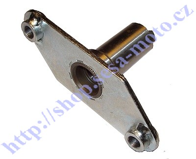

Ahoj, myslel jsem si, že když koupím nový unašeč čelistí (lehčí), že to bude to nejlepší, ale opak je pravdou. Po namontování nového unašeče čelistí jsem nemohl za boha babetu nakopnout, asik nějak neměla díky unašeči čelistí dostatečný "přitlak spojka". Přední rozběhový buben se otočil max. o čtvrt otáčky. Po vrácení starého unašeče čelistí vše bez problémů a nakopl jsem babetu napoprvní. Při té příležitosti jsem trošku narovnal řadící čelist, která byla z vnitřní strany trošku podřená od řadícího bubnu. Po projeti na dvorku to šlo suprově, jednička bez problému tak uvidím po delším projetí. Otázka je proč to nešlo s novým unašečem čelistí nakopnout. Všiml jsem si že plech je užší a ve spodní části to osazení je snad o polovinu kratší než na starém viz. obrázek - má někdo podobné zkušenosti? Díky všem, pokud by měl někdo na prodej starý - lehký unašeč čelistí v dobrém stavu koupil bych. Jinak moc děkuji PetrT30 za radu - vyznačené části na obrázku se zdají dobré.
Zakoupený unašeč - vrátím ho prodejci - obraz. je pouze ilustr. a nekupoval jsem ho u sesy, ale vypada stejne.
