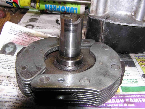

Tak jsem přišel proč byl pořád motor v neutrálu!!! myslel jsme pořád ,že to dělá ta předlohová hřídel..ale když jsem zjistil ,že se zdá v porádku tak jsme zjistil následují věc co je špatná!! přiložená fotka...ale nedokážu pochopit jak se to stalo..ulomené zuby na unašeči...když jsem vše rozdělával tak jsem si toho nevšimnul.až když jsem našel po rozpůleí motóru ty dva ulomené kousky.........
Taky se to někomu už stalo, takto ulomit............

Příspěvekod Starec » ned kvě 06, 2012 23:44:32
No jóóó, rýchla jazda prudké brzdenie. Nestálo sa ti v poslednej dobe, že ti zhodilo reťaz a zablokovalo koleso?

Příspěvekod PetrT30 » pon kvě 07, 2012 13:27:24
... anebo to bylo při montáži špatně složeno (nedoraženo) a pak si to skočilo za chodu motoru zpět.
