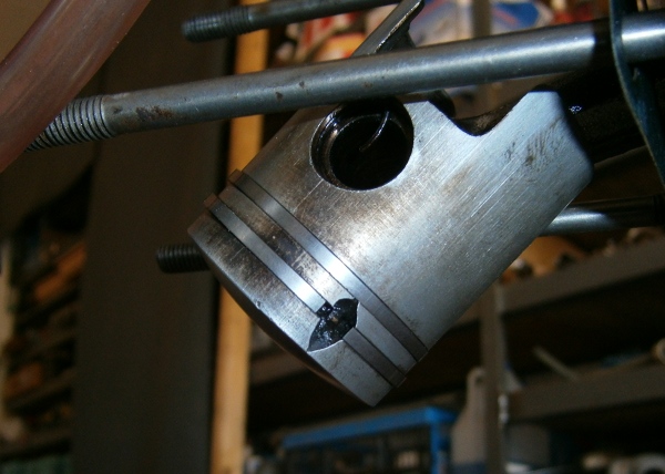

o víkendu jsem dělal jednu s tímto problémem - při plném plynu vynechávala a neměla potřebný výkon.
Když jsem zkusil už vše okolo, došlo na vyndání válce. Našel jsem naštípnutý píst. Po novém výbrusu je to už OK.
EDIT: přidána fotka

presne to mi dela ze vynechava pri plnem plynu. Ale valec ani pist poskozeny neni to sem kontroloval mozna uz je ty vybehane.
