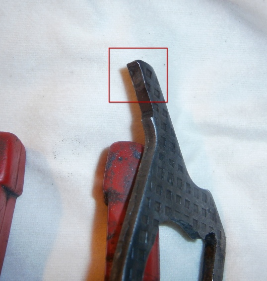

Příspěvekod PetrT30 » pon úno 25, 2013 9:21:55
mrknul bych se na řadící čelisti zda nemají opotřebované plošky jak na unašečích tak na čelistech.

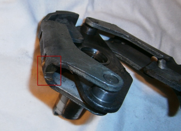

Příspěvekod PetrT30 » pon úno 25, 2013 9:56:55
....označené na obrázku. Toto jsou lehké čelisti, ale princip je stejný u obou.

Příspěvekod Pat » pon úno 25, 2013 10:03:33
No radici celisti dvojky se skladaji ze 2 hlavnich casti a to jsou velky a maly unasec, casto se stane ze v plochach kde na sebe dosedaji se proste vymackaji a pak to blbne
pak bych jeste zkontroloval kdyz oddelas remen, jestli jde pekne tocit s tim radicim bubnem (jestli nahodou nebude chyba v prevodovce)
jinak pistni krouzky urcite vymen, investice skoro nulova a zlepsi se ti komprese a tlaky, rozeta 47z bude akorat oproti te 39z
