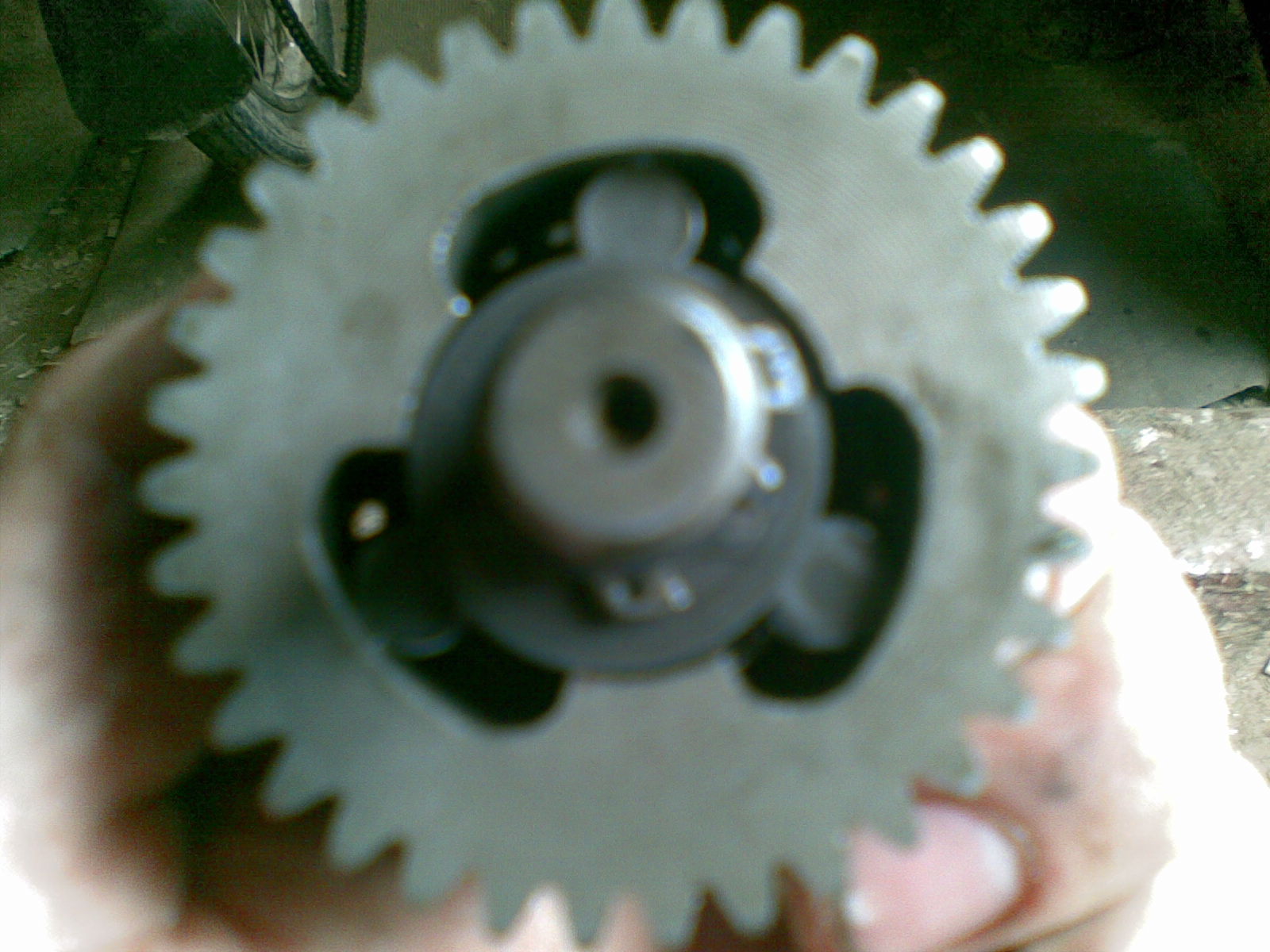

Cavte znovu mam problem, mal som zlomeny maly unasac tazka spojka dnes som kupil novy zalozil nastartoval a ked pridam tak stojim na mieste :/ Neviete v com môze byt chyba? rozpolil som motor som myslel ci nieje volnobezka mrtva ale tak je cela a vyzera byt v pohode prikladam foto volnobezky.
Prosim poradte mi co môze byt zase pokazene lebo ja uz neviem.

A máš tam tie dve segerové poistky na výstupnej hriadeli. Voľnobežka môže byť aj vadná a nemusí to na nej byť vidieť.
