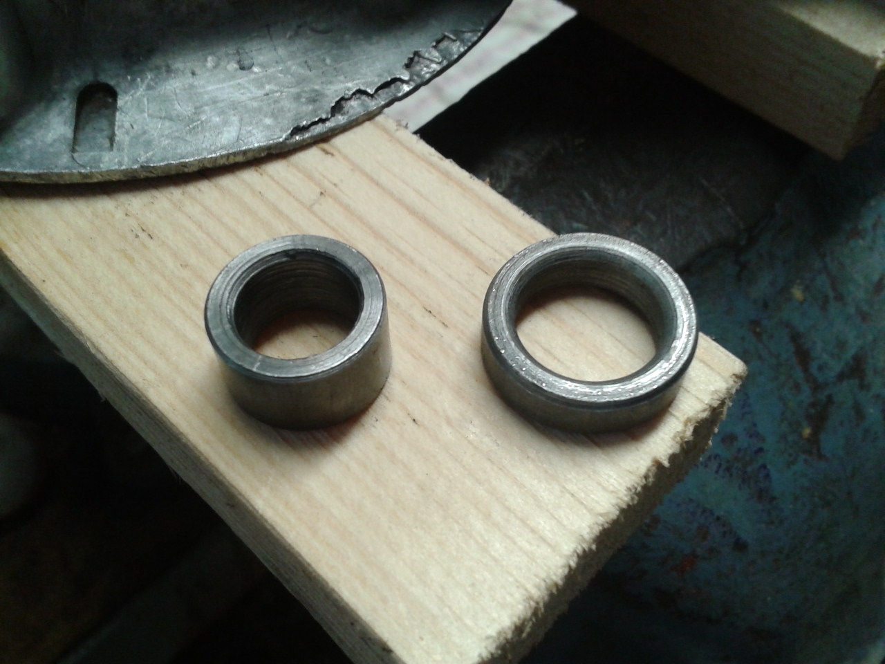

Příspěvekod Barneyy » úte srp 14, 2012 16:51:25
Díky,ale poznáš co je ta "podložka" vlevo?ta pravá patří na výstupní hřídel,ale ta levá(menší) nevím,jestli patří na předlohovou hřídel mezi seg.?Dík za odp.

Příspěvekod Starec » čtv srp 16, 2012 13:37:53
Neviem aká je hrúbka osky na predlohovku, ale nám dojem že 12 mm, ale ta prava, vyzerá ako púzdro na predlohovku, čo ide do bloku, ale nie je z mosadze. Ovšem môže ísť aj o vymedzovaciu podložku na osku, na zadné koleso. Odmeraj osku a ak má 12 mm tak to bude ono, lebo sa mi nezdá, že by púzdra vyrábali kovové. Tá ľavá je jednoznačne z výstupnej hriadele.
Re: Podložky na hřídel
Příspěvekod Barneyy » čtv srp 16, 2012 15:20:34
Ta pravá je právě ta rozpěrka na výstupní(mezi segerovky),ale ta levá je průměr na předlohovou tak právě nevím jestli patří tam,nebo někam jinam;)

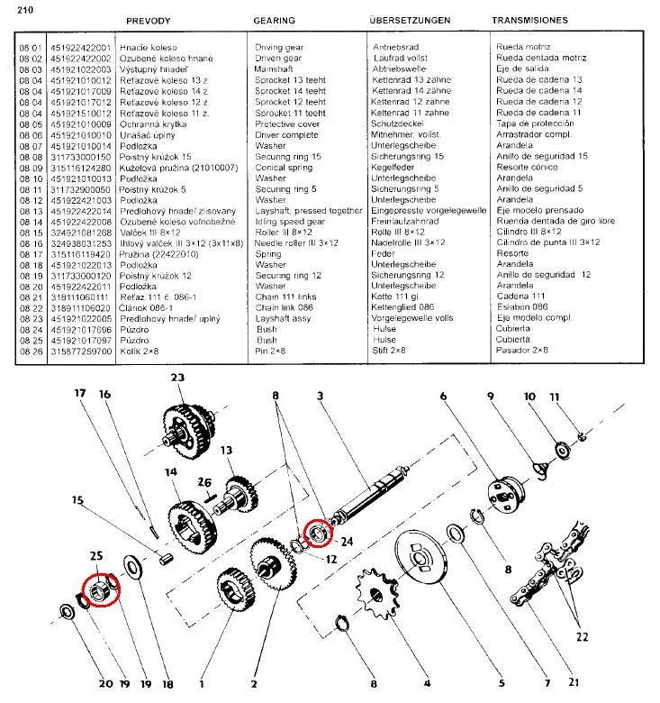

Příspěvekod Starec » pát srp 17, 2012 7:38:30
Pozry Barneyy: buď sa nerozumieme, alebo to zle popisuješ. Z obrázku je úplne zrejme, že pravá podložka má menší vnútorný priemer ako ta ľavá. Výstupný hriadeľ má priemer 15 mm a ak ta pravá má vnútorný priemer 15 mm, tak môže to byť ta rozperka na výstupnú hriadeľ. Takže ta ľavá by potom bola vymedzovacia podložka, ktorá ide na zadné koleso. Odmeraj priemer zadnej osky a budeš múdrejší.
Aby si mal istotu, mohol by si odmerať vnútrajšie priemery a hodiť to sem, lebo mne sa nezdá, že ta na pravo má priemer 15 mm, skôr by som typoval na tú vľavo.
Ja ba som typoval podľa tvojho obrázku, na pravá č. 25 na obrázku a ľavá ne č. 24. Alebo pravá č. 24 a ľavá na to koleso. Musím totiž vedieť tie vnútorné priemery.

Příspěvekod sonic33 » pát srp 17, 2012 9:00:25
Zrovna včera jsem si nechal vyrobit nástojárně dle originálního vzoru rozpěrný váleček mezi segrovky( č. 24)-vnitřní rozměr 15,1 a šířka je 6,7 mm.Vnější rozměr je vcelku nepodstatný. Pohledově je to na ta položka vpravo.

Příspěvekod Barneyy » pát srp 17, 2012 15:40:53
To Starec: Ty jsi nejlepší!Přesně jak píšeš,.. levá je ta 25 a úravá 24.Asi jsem to špatně vyfotil a vypadá to tak jak nemá, jsem stáhl několik manuálu a v žádném právě nebylo ukázané to pouzdro č.25:( díky moc!
