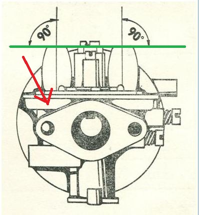

a sis vyděl zde http://www.mylms.cz/text-nastaveni-karburatoru/
mě nejde do hlavy ten přípravek ale nastavení hladiny s první obr má pravdu
a nato srovnaní je tam jehloví ventil který drží plovák (červená šípka) a sním se pootoč až do sáhne kraje viuz obr (zelená čara)
mě to tak funguje
