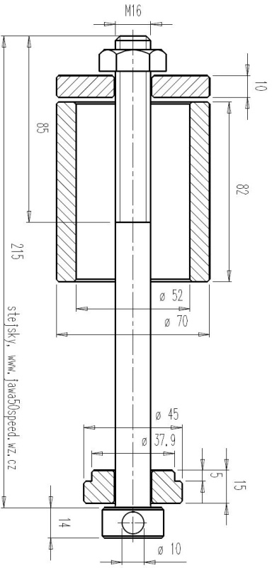

Nenašiel som znova informácie, ako presne vybrať vložku?
abo
Příspěvky: 152
Bydliště: Košice
Re: Lehká úprava válce

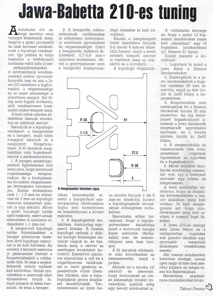

Příspěvekod PetrT30 » sob zář 29, 2012 20:21:00
na lisu nebo přípravkem.
Byl tady někde maďarskej návod na úpravu kanálů (na rychlejší cestování OK) , ale teď to zrovna nemůžu najít :(
Příspěvekod PetrT30 » sob zář 29, 2012 20:57:34
našel jsem to přes google u Toma na jeho stránkách :lol:
uprava válce_maďarsky.jpg (147.2 KiB) Zobrazeno 12749 krát
Příspěvekod Fajn-Tom » ned zář 30, 2012 14:15:29
PetrT30 píše:našel jsem to přes google u Toma na jeho stránkách :lol:
154° na výfuku bude chtít tvrdší průžinky do spojky a upravit hlavu na menší objem. Na mojí úpravě projekt60 dělám výfuk skoro o 10° a pokud jsou průžinky trochu unavené tak už je rozjezd pomalý, ale zase 65km/h to na rovice dokáže jed
Příspěvekod PetrT30 » pon říj 01, 2012 12:37:06
Na mé cestovce mám sací 129°. Výfuk mám taky jen 138°, ale ten mám rozšířen o 1mm na každé straně. S přefukama jsem nic nedělal - jen zaleštil přechody a ostré hrany.
..... no a dal jsem karbec z fichtla + širší výfuk. koleno :)
Na cestování 60 km/h pohodka :wink: . Máximálku jsem měl dle GPS 69. Ale měřil jsem to jen dvakrát ještě v záběhu a jenom chvilku.
