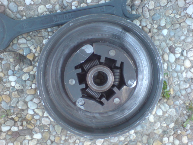

Zdravím vás podruhé za krátkou dobu :) Mám problém s tím, že babettě zabírá strašně nízko spojka. Rozjezd je děsně pomalý a na volnoběh se jí dost točí zadní kolo a je i cítit jako by se chtěla rozjet. Přisuzuji to již opotřebovaným spojkovým pružinkám (ještě před měsícem to nedělala). Jenže mám problém s tím, že nevím, jak ty pružinky ze spojky vyndat a hlavně nové zandat zpět. Jak tedy na to? Je na to nějakej fígl? Díky

sundáš segrovky z druhé strany a zahnutými kleštěmi vyhákneš jednu pružinu a celé ti to vypadne ven. Zpátky to dostaneš opačným způsobem dvě pakny zahákneš vložíš je zpátky zajistíš segrovkami a pak dáš třetí paknu kterou zase musíš zaháknout a potom zajistit. Není to nic složitého jen se nebát :wink:

máš tam zajímavý typ čelistí s jiným uchycením pružinek. Ty jsem ještě neviděl. Takto vypadají ty běžné...

Ja mam taky ty z jednoliteho materialu, myslim ze jsou jeste origo z r.1992, ale to uz si nejsem jist, a dokonce jsem nekde videl z toho sameho materialu i dvojkove celisti....
