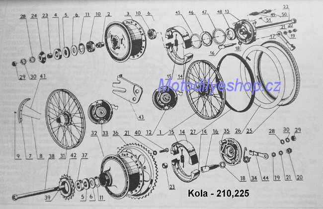

pouvažuji, porovnám, ale potřebuji lepší schématický obrázek detailů součástek náboje zadního kola. Nemáte někdo něco lepšího nebo nějaký odkaz případně nafocené detaily ? díky

Příspěvekod marhalu » ned úno 03, 2013 21:03:53
přesně vymezovače tam mají být ... jsou to 39, 23 .. takže jak jsem psal, jsou tam oba kroužky

Příspěvekod kolos » ned úno 03, 2013 23:42:48
Oska kola nemusí být vůbec promazána a přesto budou rozpěrky naprosto v klidu. Všechny tři rozpěrky i s vnitřími kroužky ložisek tvoří po stažení oskou zcela jednolitý a nehybný celek, kde jediné "tření" vzniká u rozpěrek 39 a 23 o filcové prachovky. Jediný důvod proč se mohla rozpěrka 23 třením zdeformovat, je zadřené ložisko v náboji u kterého se začal po zadření otáčet vnitřní kroužek. Takže pro odstranění problému s drhnutím, bych vyměnil obě ložiska, všechny tři rozpěrky (39,2,23) a ještě bude třeba zkontrolovat víko brzdy v místě, kde doléhá rozpěrka 23, jestli tam není taky vyhloubená drážka od trpící a deformující se rozpěrky 23.

Příspěvekod Ivo » stř úno 06, 2013 1:34:21
Marhalu - díky za ten obrázek osazení kola a díky všem za rady, dneska jsem koupil náhradní válečky a filcové podložky,
